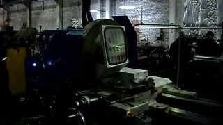

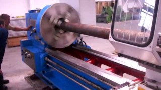

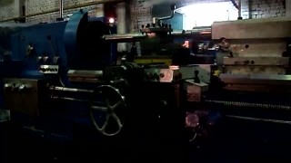

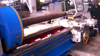

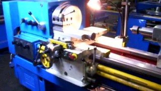

Токарно-винторезный станок 1М63Н РМЦ 8000мм. Производство новых станков, капитальный ремонт, модернизация, запасные части
Станок токарно-винторезный 1М63Н (1М63)
Токарно-винторезный станок 1М63Н (1М63) :
Особенности конструкции:
• Благодаря жесткости, виброустойчивости и температурной стабильность, токарно-винторезный станок 1М63Н (1М63), позволяют получать необходимую точность обработки;
• 2х призменные направляющие станины в сочетании с высокой надежностью других узлов, что обеспечивает на длительный срок эксплуатировать токарно-винторезный станок 1М63Н (1М63), с сохранением первоначальной точности;
• Частота обратного вращения шпинделя в 1,3 раза выше, чем прямого, что сокращает время обработки резьб;
• Точение длинных конусов производится одновременным выполнением продольной подачи суппорта и подачи резцовых салазок при соответствующем их повороте;
• Точение коротких конусов производится механической подачей резцовых салазок, развёрнутых на нужный угол;
• Коробка подач обладает высокой жесткостью кинематической цепи;
• Все силовые зубчатые колеса кинематической цепи изготовлены из легированной стали, закалены и отшлифованы;
• Ограждения зоны резания и патрона, электрические и механические блокировки гарантируют безопасную работу на станке.
Технические характеристики
Наибольший диаметр заготовки, мм:
- устанавливаемой над станиной 700
-обрабатываемой над станиной 630
-обрабатываемой над суппортом 350
-устанавливаемой над выемкой станины 900*
700
630
350
900*
Наибольшая длина обрабатываемой заготовки, мм 750-10000
Длина выемки в станине от торца фланца шпинделя, мм 450*
Размер конца шпинделя передней бабки по DIN 11М
Количество ступеней частот вращения шпинделя 22
Диаметр цилиндрического отверстия в шпинделе, мм 105 (80)
Пределы частот вращения шпинделя, об/мин 10-1250
Пределы рабочих подач, мм/об:
-продольных - поперечных - резцовых салазок 0,033-5,6
0,013-2,064
0,010-1,76
Пределы шагов нарезаемых резьб:
-метрических, мм
-дюймовых, ниток/дюйм
-модульных, модуль
-питчевых, питч диам.
1-224
28-0,25
0,25-56
112-0,5
Ускоренное перемещение суппорта, мм/мин:
-продольное
-поперечное
5200
2000
Наибольший вес устанавливаемой заготовки, кг 3500
Мощность главного привода, кВт 15
Стандартное оборудование:
• люнет неподвижный (диам. 20-350 мм)
• люнет подвижный (диам. 20-150 мм);
• патрон трехкулачковый диам. 400 мм
Оборудование за отдельную плату:
• патрон четырехкулачковый диам.500мм;
• люнет неподвижный (диам. 200-410мм, диам. 40-215мм, диам. 20-160мм);
• резьбоуказатель;
• конусная линейка;
• резцедержатель с быстросъемными блоками
