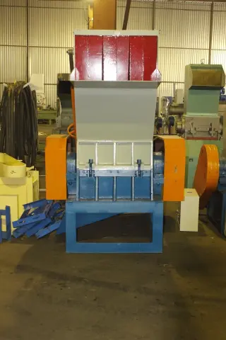

ОПИСАНИЕ КОМПЛЕКСА
Представленный комплекс позволяет перерабатывать многие виды полимерного сырья с разной степенью загрязнения. Сырьем в данной линии являются всевозможные пластиковые изделия в твердом виде, отходы и брак производства. К переработке допускаются различные толсто- и тонкостенные материалы. Наиболее распространенными к переработке являются литники после экструзии, трубы, канистры, ведра, ящики, листы, тара и прочее.
Если сырьем являются толстостенные материалы, такие как трубы и литники, предварительно оно измельчается в одновалковом шредере, и затем уже в моющей дробилке дробится до нужной фракции. Если перерабатываются тонкостенные материалы, такие как ящики, ведра, канистры и тд, в таком случае использовать шредер необходимости нету, и сырье поступает в дробилку напрямую. После процесса измельчения сырье проходит несколько стадий промывки, в том числе интенсивную отмывку с применением моющих добавок, что необходимо для сильно загрязненного сырья. После промывки в холодной воде сырье сушится в центрифуге и поступает в накопитель. Из накопителя чистая сухая дробленка подается на линию гранулирования с помощью шнекового транспортера-дозатора. На конечной стадии сырье плавится, дегазируется, фильтруется, а затем гарнулируется. На выходе получается гранула правильной формы, без примесей и запаха. При гранулировании возможно добавление красителей и всевозможных добавок, меняющих свойства и вид получаемой продукции относительно входного сырья.
ПРЕИМУЩЕСТВА
Преимуществами данного комплекса оборудования являются возможность быстрого перехода с одного сырья на другое, высокая производительность, компактность, минимальное количество рабочего персонала. Несколько стадий отмывки обеспечивают высокое качество гранулы на выходе независимо от загрязнения сырья на входе. Система водоочистки позволяет использовать оборотную воду продолжительный срок.
