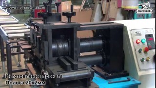

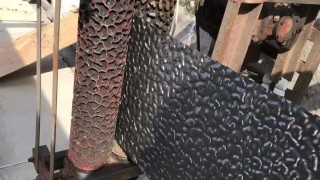

В зависимости от выбранного вальца на станке для художественного проката NOA60 Nargesa можно прокатывать холодным способом различные по дизайну рельефы на металле. Наш станок очень популярен в работе с художественной ковкой для нанесения различного дизайна на полосы, прутки поперечного или квадратного сечения, для перильных ограждений, поручней, решеток и так далее, добавляя материальную и художественную ценность изделию.
Станок для художественного проката NOA60 Nargesa сконструирован для обслуживания одним оператором, который вставляет с одной стороны материал для гравировки в одну сторону. Вращающиеся ролики станка автоматически выдают готовую деталь. Станок идеально подходит для стали или алюминия, а также латуни, бронзы или медных сплавов.
