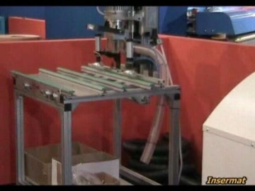

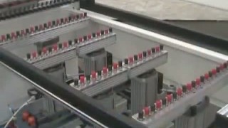

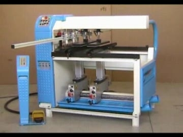

Вертикальное сверление сверху с целью получения высокой точности при сборке. Жесткая стальная станина. Сверлильная группа со следующими характеристиками: установлена и закреплена на прочной стальной конструкции «мостового типа». Наклон с электроприводом в диапазоне от 0 до 90. Индикация угла наклона по гониометрической шкале и точная настройка. Перемещение по двум большим шлифованным цилиндрическим направляющим с помощью маховика . 6-позиционный револьверный механизм. Передние базирующие упоры с одновременным подъемом с помощью ручных рычагов, установленных на боковых сторонах станка. Боковые линейки с миллиметровой шкалой. Измерительный калибр для точного и симметричного позиционирования боковых линеек. 4 прижимных цилиндра для крепления обрабатываемых панелей. Два базирующих механических упора на рабочем столе. Два базирующих механических упора на линейке. Гидравлический тормоз сверлильной группы. Педаль управления. Кнопка аварийной остановки станка. Задний защитный кабель. Устройство защиты электродвигателя от перегрузки и запираемый основной выключатель станка. 35 быстросъемных патронов для сверл с гладким цилиндрическим хвостовиком. Линейка 3000 мм с 4 упорами
