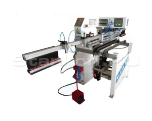

Полуавтоматический сверлильно-присадочный станок FORMA 120 Plus
Назначение
Сверлильно-присадочные станки предназначены для одновременного высокоточного сверления групп сквозных и глухих отверстий в кромках и пластях мебельных щитов, деталях корпусной мебели за один рабочий цикл.
Область применения
Сверлильно-присадочные станки применяются для обработки необходимых монтажных отверстий в деталях корпусной мебели на предприятиях и в цехах по производству мебели с серийным и массовым выпуском продукции, они обеспечивают сверление большинства карт присадки за один проход детали.
Конструктивные особенности

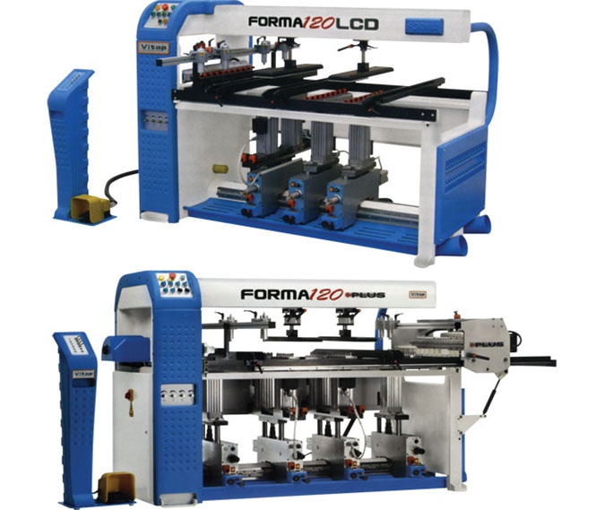

Перемещение правой горизонтальной группы
Правая группа на станке FORMA 120 PLUS может перемещаться над вертикальными группами, что позволяет уменьшить время на переналадку станка при сверлении только горизонтальными головками
Наклоняемая горизонтальня группа
наклоняемая горизонтальная группа позволяет обрабатывать панели длиной более 1200 мм
Микрометрические упоры
микрометрические упоры для позиционирования вправо-влево обеспечивают высокую точность устанавливаемых размеров.
Отличительные особенности
  • Правая группа на станке FORMA 120 PLUS может перемещаться над вертикальными группами, что позволяет уменьшить время на переналадку станка при сверлении только горизонтальными головками;
  • наклоняемая горизонтальная группа позволяет обрабатывать панели длиной более 1200 мм;
  • возможность устанавливать до 4-х вертикальных сверлильных групп;
  • поворачиваемые в диапазоне 0 – 900 вертикальные группы;
  • составные вертикальные группы с двумя независимо поворачиваемыми на 0 – 900 головками ;
  • аспирационная система; - микрометрические упоры для позиционирования;
Опции
Составные вертикальные группы
Составные вертикальные группы с двумя независимо поворачиваемыми головками 0 – 900. Можно быстро и точно перенастраивать по положению в зависимости от карты присадки
Аспирационная система
Прии подключении к пылеулавливающему агрегату позволяет удалять стружку и пыль из зоны обработкимикрометрические упоры для позиционирования вправо.
Монорельс с шариковой втулкой
Обеспечивает высочайшую точность позиционирования и долговечность эксплуатации.
Цифровой датчик перемещения сверлильной головки с гидравлическим тормозом
Обеспечивает высокую точность устанавливаемых размеров при настройке по ширине, сокращается время переналадки. Делает работу более удобной.

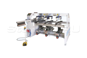

Технические характеристики полуавтоматического сверлильно-присадочного станка FORMA 120 Plus
Максимальная толщина панели, мм
80
Расстояние между вертикальными сверлильными суппортами, мм:
наименьшее
наибольшее
96
1200
Глубина сверления, наибольшая, мм
70
Количество сверлильных суппортов, шт.:
горизонтальных
вертикальных
2
0 - 4
Количество шпинделей на горизонтальном суппорте, шт.,
2х21=42
Количество шпинделей на каждом вертикальном суппорте, шт.
2х9 ; 21 ; 2х11
Расстояние между центрами шпинделей, мм
32
Частота вращения сверлильных шпинделей, об/мин
2800
Требуемое давление воздуха, бар
6 - 8
Мощность каждого из двигателей, кВт
горизонтальных
вертикальных
1,5
1,5 - 2,2
Суммарная мощность *, кВт
3 - 11,8*
Габаритные размеры, мм
2550х1150х 1460
Масса, кг
1000
* - в зависимости от количества вертикальных суппортов
