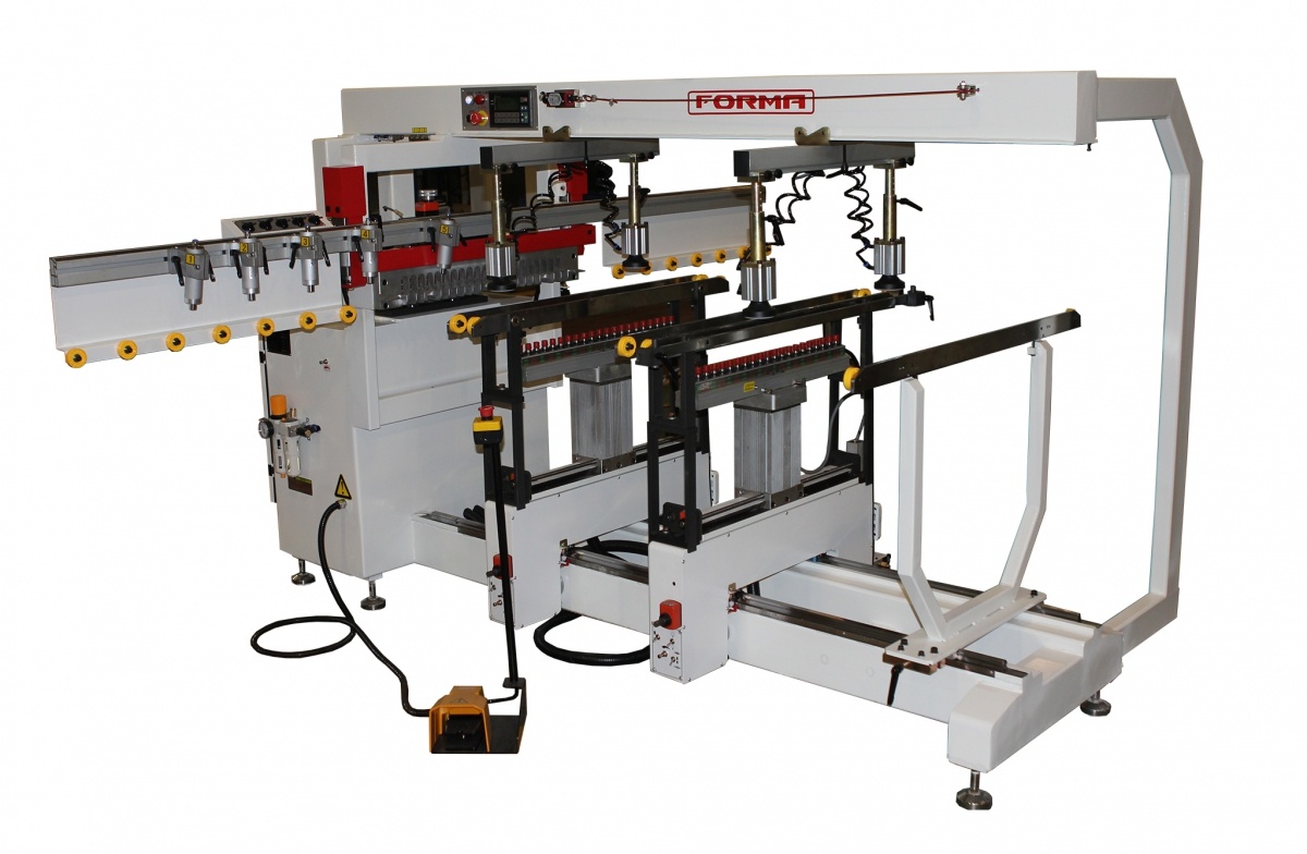

Предназначен для продольного и поперечного сверления глухих и сквозных отверстий в кромках и пластях мебельных заготовок. Сверлильно-присадочные станки применяются на предприятиях для производства корпусной мебели.

Прост и понятен, не требует дополнительной квалификации оператора. Включение и выключения сверлильных траверс в рабочий цикл осуществляется с пульта управления.
Глубина сверления горизонтальной траверсы
Задается с помощью специальной рукоятки.
Вертикальные сверлильные траверсы
Имеют возможность поворота на 90° для оптимизации процесса присадки.
Глубина сверления вертикальных траверс
Задается с помощью механического цифрового счетчика, гарантирующего быструю и точную настройку на необходимый размер.
Вертикальные траверсы оборудованы пневмотормозом, обеспечивающим устойчивое положение траверсы во время работы.
Подсветка индикатора
Позволяет быстро и точно выставлять вертикальные сверлильные траверсы на нужный размер.
Призматические направляющие
Обеспечивают высочайшую точность позиционирования вертикальных сверлильных траверс.
Пять подвижных пневматических упоров
Позволяют выставить наиболее часто используемые типоразмеры, и осуществлять сверление без дополнительных настроек.
Фиксация заготовок
Осуществляется с помощью пневмоцилиндров, обеспечивающих надежное крепление деталей во время обработки.
Электорокомпоненты станка
Выполнены по стандартам СЕ
Узел подготовки воздуха
Состоит из влагоотделителя и масленки для смазки пневмосистемы станка.
