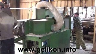

Линия бревнопильная для переработки тонкомера на обрезные доски станок спб-8М

Лесопиление на Prostanki.comРод тока питающей сети переменный
Частота тока,Гц 50
Номинальное напряжение сети, В 380
Диаметр распиливаемых бревен
наибольший, мм
наименьший, м
220
80
Длина распиливаемых бревен, мм 2000 - 6000
Номинальная скорость подачи, м/мин 0 - 10
Вращение вертикальных дисковых пил навстречу подаваемому пиловочнику
Количество вертикальных пил
630Х50Х3,8/5,6Х24(18)+6 6
Номинальная частота вращения вертикальных пил, об/мин 2100
Количество горизонтальных пил
630Х60Х3,8/5,6Х24(18)+6 2
Норма обслуживания, чел 2
Редуктор червячный Ч-80-40-51-У2
Количество двигателей, шт. 4
Электродвигатель главного привода (пильного вала)
- вертикальных пил:
номинальная мощность, кВт
номинальная частота вращения, об/мин
- горизонтальных пил:
45
2880
11x2 шт.
1450
Электродвигатель привода подачи
1,5
1500
Суммарная мощность электродвигателей, кВт
68,5
Масса, не более, кг 1350
Габаритные размеры станка без столов
длина, мм
ширина, мм
высота, мм
2600
1000
1750
Габаритные размеры подающего стола
длина, мм
ширина, мм
высота, мм
7200
800
900
Габаритные размеры приемного стола
длина, мм
ширина, мм
высота, мм
5000
500
900
Транспортные габариты станка без столов
длина, мм
ширина, мм
высота, мм
2600
1000
1750
Транспортные габариты подающего стола
длина, мм
ширина, мм
высота, мм
3800
800
1000
Транспортные габариты приемного стола
длина, мм
ширина, мм
высота, мм
2600
500
1300
