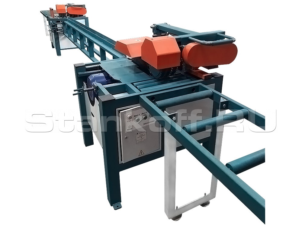

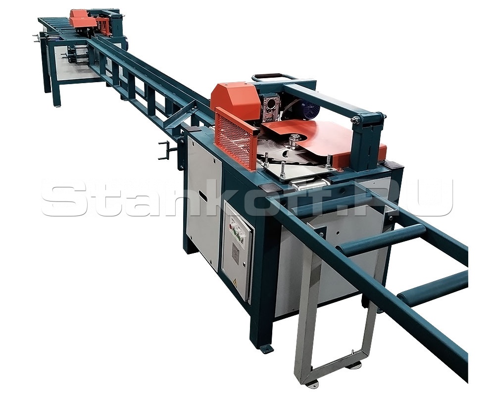

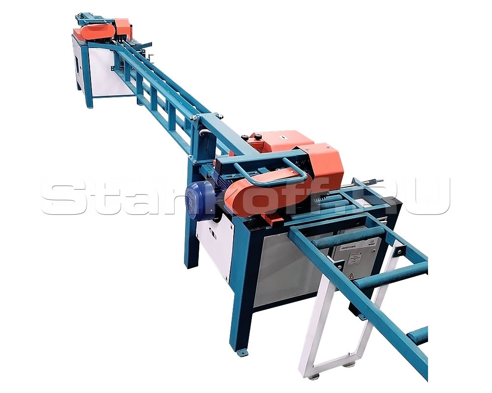

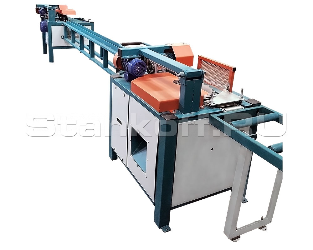

Линия переработки горбыля и горбыльной доски ТМ–800/2

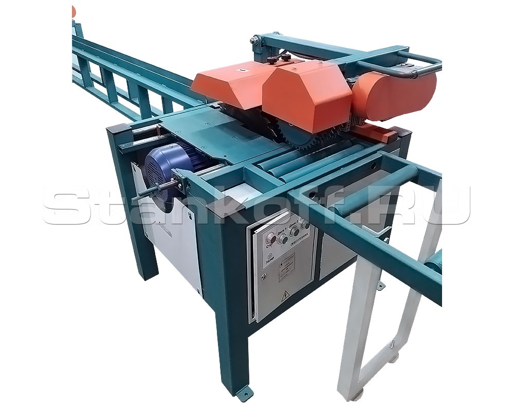

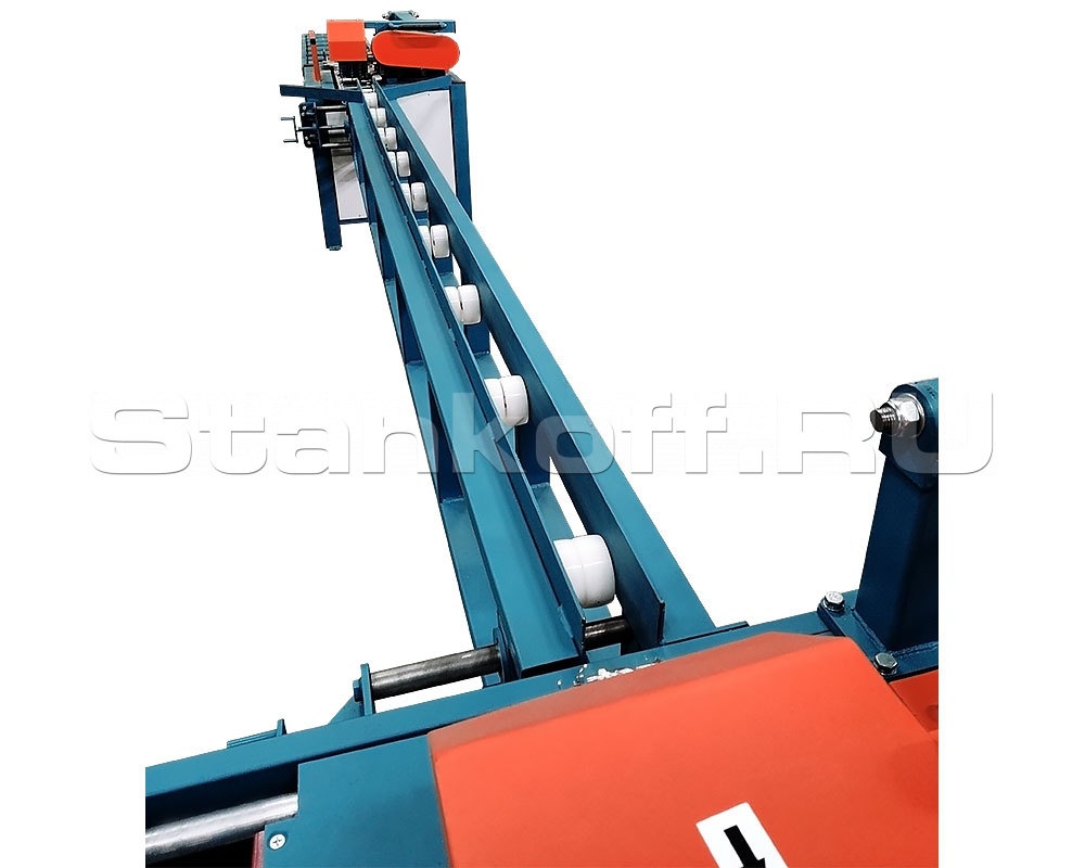

  • Состоит из кромкообрезного КМ–500 и делительного СМ–500 (15,75 кВт), соединенных рейкоотделителем.
  • Длина рейкоотделителя может быть: 3,5 м ( 4,5 м / 6,5 м ).
  • Ролики на поверхности рейкоотделителя облегчают перемещение заготовок.
  • Станок СМ-500 можно использовать как в линии, так и независимо от неё.
  • Станок КМ-500 можно использовать ТОЛЬКО в линии.
  • Большая производительность за счет высокой скорости подачи.
  • Система отвода опилок.
  • Можно установить роликовые столы для подачи и отвода заготовок.
  • Можно установить лазерные указатели пропила.
  • Можно установить рейкоуловитель для аккуратного складывания обрезков.
Размеры обрабатываемого материала на входе линии:
Толщина, мм 20 – 130
Ширина, мм 80 – 650
Длина, мм 800 – 3200
Размер получаемой доски по толщине, мм 20 – 60
Размер получаемой доски по ширине, мм 50 – 175
Количество пил кромкообрезного узла, шт 2
Диаметр дисковых пил обрезного узла, мм 500
Количество пил делительного узла, шт 1
Диаметр дисковой пилы делительного узла, мм 500
Посадочный диаметр пил, мм 50
Скорости подачи, м/мин 12/16/20
Рейкоотделитель (выбранный размер влияет на итоговую стоимость), м 3,5(4,5/6,5)
Количество электродвигателей линии, шт 5
Установленная мощность линии, кВт 31,5
Габариты линии (без учета подающих столов) ДхШхВ, мм 5300х1200х1120
Средняя масса линии, кг 800
Транспортные габариты (3 места), м 0,9х1,2х1,1
3,5х0,4х0,5
1,2х0,9х1,2
