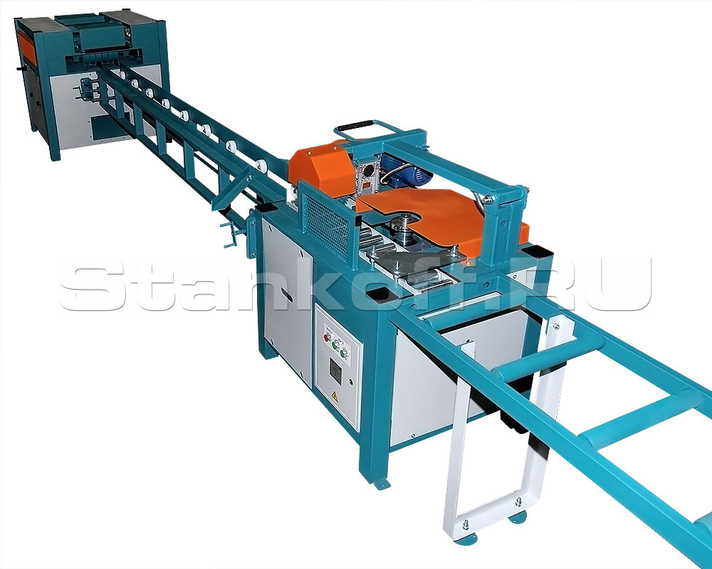

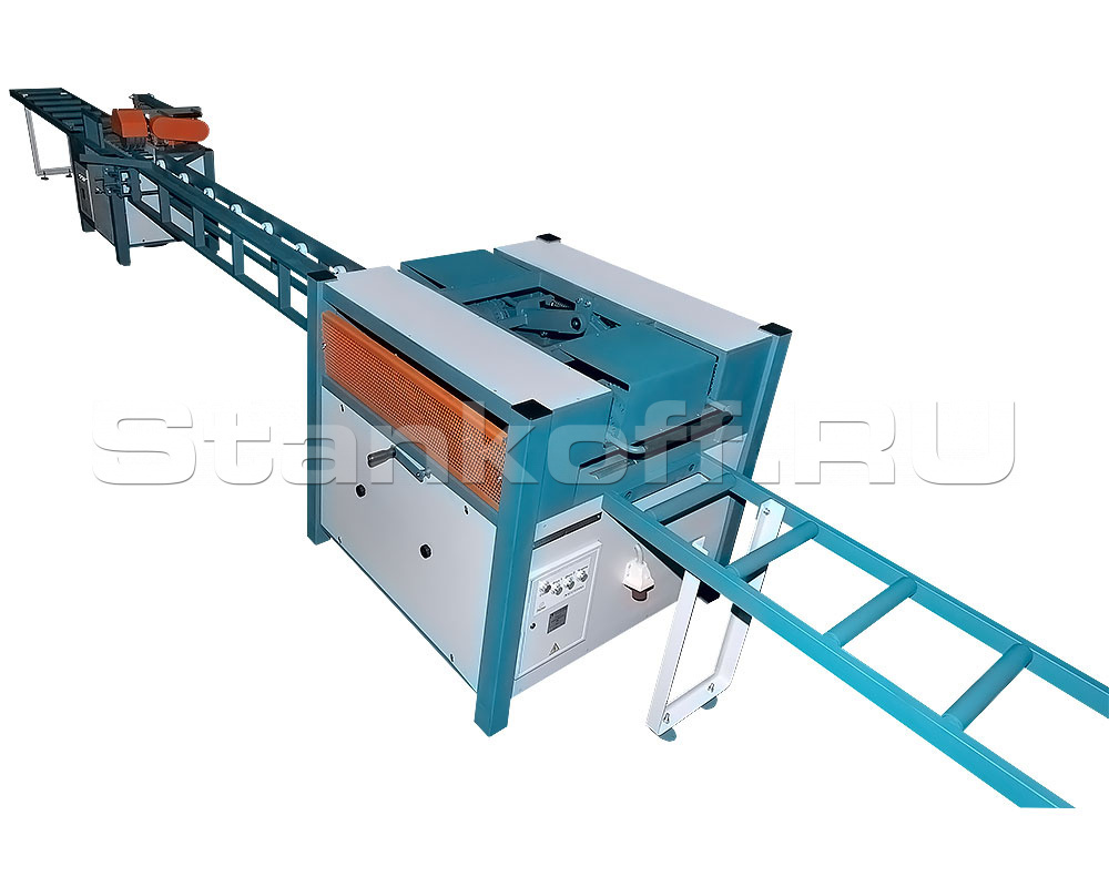

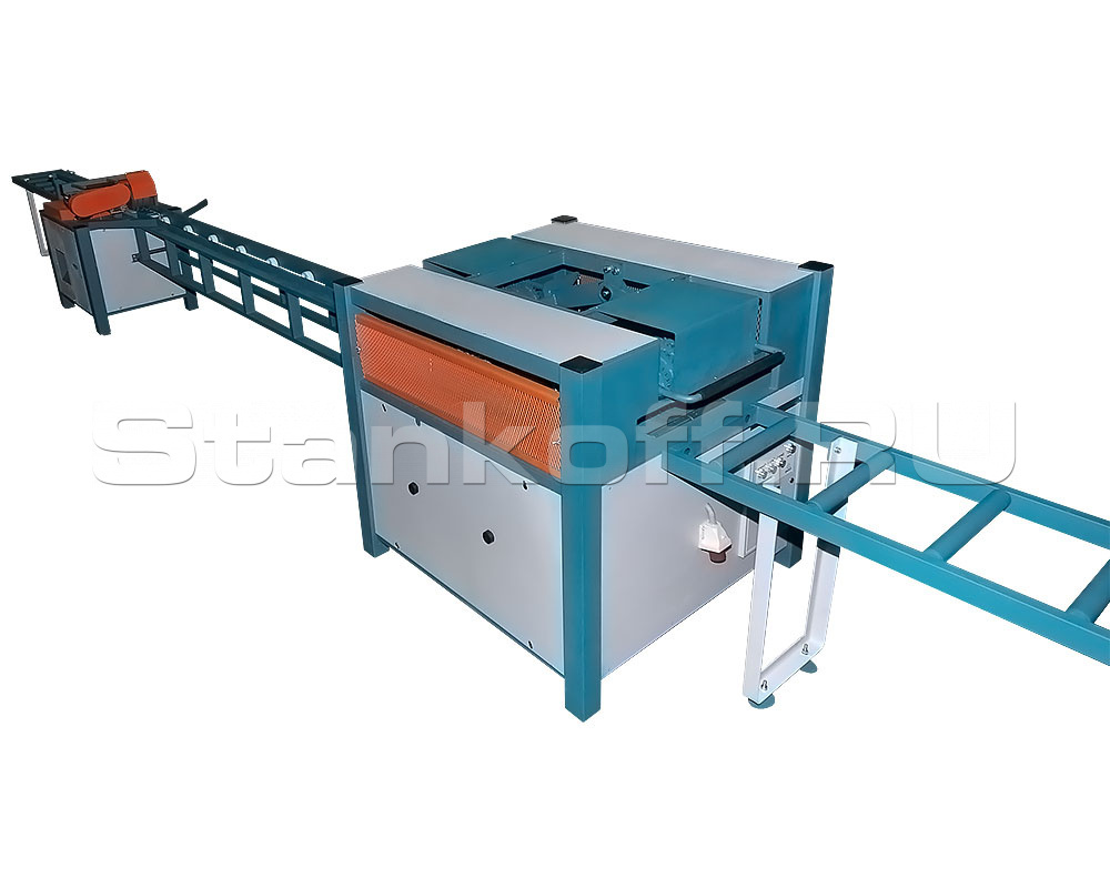

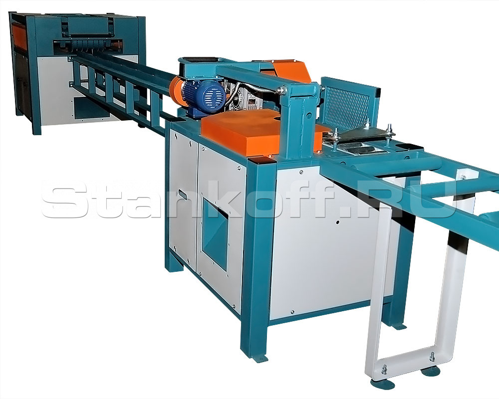

Линия ТМ–800 предназначена для переработки горбыльной доски в обрезной пиломатериал за один проход.
Линия состоит из двух станков: двухпильного кромкообрезного станка КМ–400 и делительного станка горизонтального типа СМ–500, соединенных рейкоотделителем.

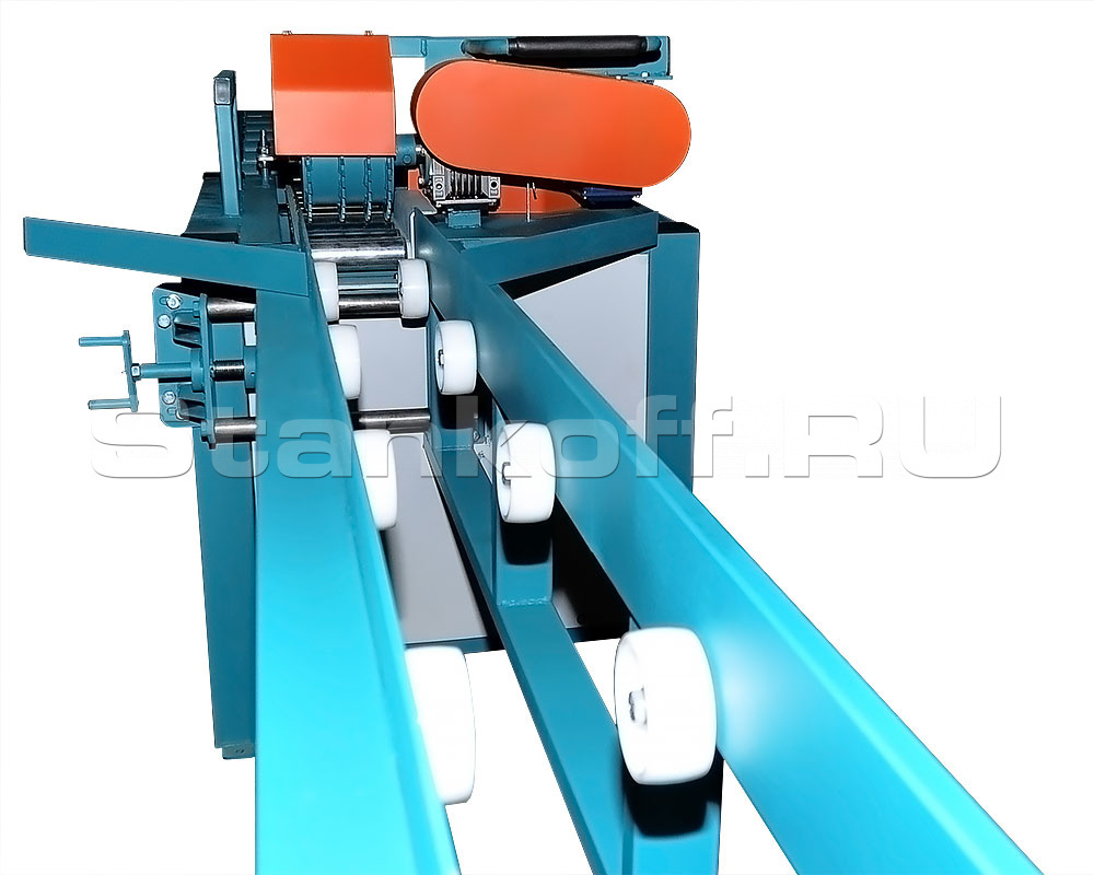

Кромкообрезной станок КМ–400

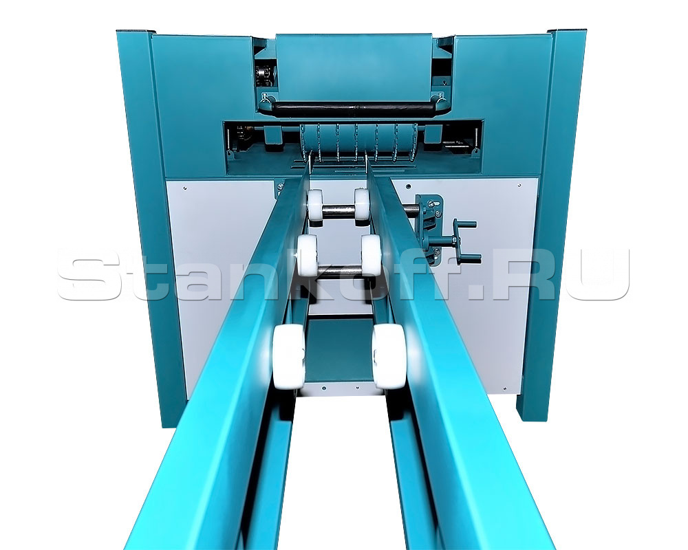

Рейкоотделитель ТМ–8
Делительный станок СМ-500
