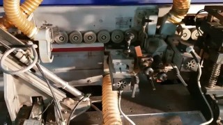

НАДЕЖНЫЙ В ЭКСПЛУАТАЦИИ - ПРОСТОЙ В ОБСЛУЖИВАНИИ, что позволяет легко обучить персонал для работы на нем!
Гарантия 1 год, заявленный срок эксплуатации производителем 10 лет.
Предназначен для облицовывания прямолинейных и криволинейных кромок мебельных щитов и заготовок натуральным полосовым и синтетическим рулонным материалом.Приклеивание ведется при ручной подаче заготовки. Подача кромочного материала в зону приклеивания осуществляется автоматически из магазина. Область применения: ПВХ, меламин, натуральный шпон.
Технические характеристики MF350A:
- Толщина кромочного материала - 0.3-5.0 мм;
- Ширина кромочного материала - 15 - 50 мм;
- Радиус кривизны обрабатываемой детали min внутренний 80 мм. наружний 60мм;
- Мощность нагревателей - 0.3 кВт х 6 шт = 1,8 кВт;
- Мощность электродвигателя подачи кромочного материала - 0.37 кВт;
- Мощность потребляемая трансформатором - 0.4 кВт,
- Общая мощность - 2,57 кВт;
- Напряжение питания - 380В либо 220В;
- Скорость подачи кромочного материала - до 15 м/мин;
- Рабочее давление в пневмосистеме - 0, 6-0, 8 (6 - 8) МПа (кг/см2);
- Габариты (транспортные) 980x690x1200 мм
- Масса: 160 кг.
