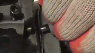

Это продолжение ролика "Испытания полнопрофильного круга для заточки зубьев широких ленточных пил", итог четырехлетней работы над заточным станком для заточки зубьев широких ленточных пил, серийное изделие.
В данном видео представлен заточной станок для заточки зубьев пил. Принципиальное отличие, использование самого современного заточного инструмента, полнопрофильного круга КНБ (Баразон), котрый исключает образование трещин во впадинах зубьев, являющихся большой проблемой при эксплуатации широких ленточных пил. При этом увеличивается ресурс пил и качество получаемой продукции. Так же, немаловажным фактором является, обслуживание станка специалистом невысокого уровня, так как простота конструкции и особенности полнопрофильного инструмента сводят человеческий фактор к минимуму. Характеристики станка охватывают весь спектр широких ленточных пил применяемых у нас в России.
