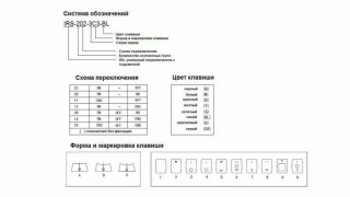

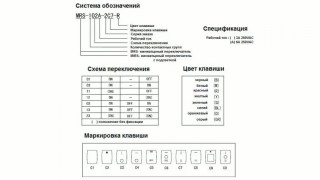

Переключатель серии IRS-101-2B3 предназначен для переключения электрический цепей с рабочим током до 15 Ампер.Максимальные размеры переключателя 33.6 мм по длине, 15.5 мм по ширине и 27.7 мм по высоте.Переключатель этой серии имеет одну группы переключающих контактов без среднего положения, фиксирующуюся в обоих положениях.Рабочее напряжения для переключателей составляет 250 Вольт переменного тока.Установочные размеры переключателя 29.3 мм по длине и 13.6 мм по ширине.Данные переключатели имеют подсветку и могут поставляться в различных вариантах.Однако, следует иметь в виду, что подсветка не несет информации о состоянии переключателя, а служит всего лишь для подсветки клавиши при эксплуатации в условиях недостаточной освещенности.Схема подключения подсветки выглядит следующим образом.Система обозначений включает в себя следующие элементы: - назначение переключателя; - количество контактных групп; - схема переключения; - серия заказа; - форма клавиши; - маркировка на клавише; - цвет клавиши;Переключатели этой серии применяются в бытовой аппаратуре для коммутации сетевого напряжения.
