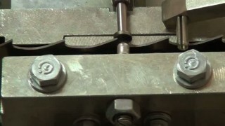

Это станок для разводки зубьев ленточной пилы.
Станок разводки зубьев ленточной пилы "Дино" – портативный механизм разводки зубьев полотна ленточной пилы, предназначенный для разводки зубьев пильных полотен ленточных пил шириной до 54 мм (2 1/8") и с шагом зуба до 28 мм (1-1/8"). Он может использоваться с Профилировщиком (станок для контурной обработки) / Заточным станком Дино, чтобы сохранить Ваши пильные полотна в оптимальном для работы состоянии.
Четыре эксцентрика (кулачка) располагаются вдоль общего главного вала. Два внешних эксцентрика установки (3) с выступами приводят в движение крестовину (хомут) установки, в то время как два внутренних (3) кулачка эксцентрика (4&5) фиксируют зажим полотна (4) и зубец, индексирующий рычаг (5). Три зубца проиндексированы для каждого отдельного вращения ручки (рукоятки) во время установочного действия, совершающегося дважды (одно влево - одно вправо) в один и тот же период. Зажим полотна освобождается, в то время как индексируется следующий зубец, который снова зажимается, когда установочный винт отклоняет (отводит) зубец.
Ручка (рукоятка) может вращаться либо по часовой стрелке, либо против часовой стрелки, но это изменяет последовательность разводки зубьев с "влево-вправо-прямо (без разводки)" до "вправо-влево-прямо". Кулачок подачи (направляющий) (5) должен, поэтому вращаться на 180 градусов при первичном ослаблении (отвинчивании) установочного винта и повороте эксцентрика (кулачка) на 180 градусов и повторном затягивании винта, чтобы обеспечить правильную последовательность, по-другому зажим
происходит, в то время как зубец индексируется.
Быстродействие и особая повторяющаяся схема механизма разводки зубьев ленточной пилы "Дино" означают, что все детали должны ходить свободно (легко) и, если число зубьев пильного полотна не кратно 3, тогда гарантированно, что Вы начнете и закончите операцию слаженно.
