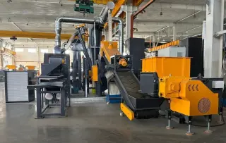

ПРЕДНАЗНАЧЕНИЕ МАШИНЫ
Она применяется для извлечения чистой меди, алюминия, других металлов из отработанных электрических проводов и кабеля - утиля и лома. Это компактная, хорошо испытанная и удобно транспортируемая машина.
ОТЛИЧИТЕЛЬНЫЕ ОСОБЕННОСТИ ОБСЛУЖИВАНИЯ ОБОРУДОВАНИЯ
Машина обслуживается одним человеком. Она обладает уникальной способностью перерабатывать большое количество кабеля и производит в высшей степени чистые частицы (гранулы) меди и алюминия, которые возможно непосредственно поставлять на переплавку как высококачественное сырье. Никакая другая дополнительная переработка не требуется.
Машина технически и экономически пригодна как для небольших, так и для крупных предприятий, имеющих запас отработанных электрических проводов и кабеля. Машина может быть установлена в любом месте -- в зданиях, на промышленных предприятиях, в местах демонтажа электрических сетей, военных объектах и других.
ТЕХНИЧЕСКИЕ ДАННЫЕ МАШИНЫ
Скорость подачи кабеля: 9 м/мин
Максимальный диаметр
перерабатываемого кабеля -- до 40мм.
Диаметр жилы 0,4 -- 4 мм.
Периодичность заточки ножей -- после выработки 6 -- 10 т меди.
Количество возможных заточек ножей приблизительно 10 раз.
Гранулы: 3 мм длиной, приблизительно
Вес машины: 1020 кг
Размеры машины: 825х1450х2060 мм, ширина/длина/высота
