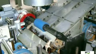

Предназначен для окутывания плинтуса, наличника, элементов дверных коробок и оконных рам, перил, лестниц, мебельных раскладок натуральным шпоном, текстурной бумагой и пленкой ПВХ.
Предназначен для облицовки: плинтуса, наличника, элементов дверных коробок и оконных рам, перил, лестниц, мебельных раскладок шпоном, текстурной бумагой и плёнкой ПВХ в проходномрежиме.

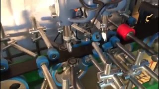

Предусмотрена работа «холодной» и «горячей» системы нанесения клея. Станок состоит из станины, электроприводных щёток для удаления пыли с поверхности заготовки, лотка для подачи листового шпона, барабана для размотки рулонного шпона, бумаги, барабана для рулона пленки ПВХ, экструдера для беспрерывной подачи клея-расплава, тоннеля с нагревательными тенами для сушки клея, роликов для последовательного прикатывания материала к заготовке, электроприводных опорных подающих роликов, промышленных фенов, электрического блока управления. Головка для нанесения клея изготовлена из медного сплава. Станок оснащён бесступенчатой регулировкой скорости подачи заготовки, в качестве основы используются профилированные заготовки из МДФ, ДСП, пластика.
Основные технические характеристики GDWM 300D
Макс. ширина облицов. материала, мм 300
Скорость подачи заготовки, м/мин. 2-23
Толщина заготовки, мм 6-80
Мин. длина заготовки, мм 600
Мощность нагревателя, кВт 3,5
Мощность привода подачи, кВт 1,1
Вес станка, кг 1840
