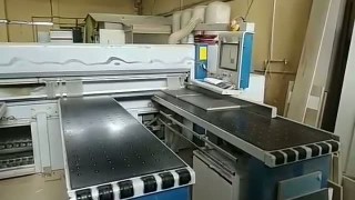

Общее описание:
Год выпуска 2007
Состояние:хорошее, рабочее.
Доставка в любой город России, Беларуси, Казахстана.
Монтаж и наладка станков на Вашем производстве.

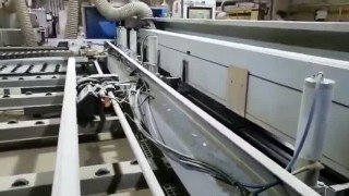

Кромкооблицовочный станок Holz-Her UNO 1302 проходного типа с транспортером для заготовок. Предназначен для облицовки кромок деталей мебели рулонными кромочными материалами, например, ПВХ и меламинированной бумагой.
Выполняет следующие операции:
Нанесение клея-расплава на кромку заготовки
Подача, отсекание и приклеивание кромочного материала
Торцовку концевых свесов
Фрезерование продольных свесов
Полировка.
