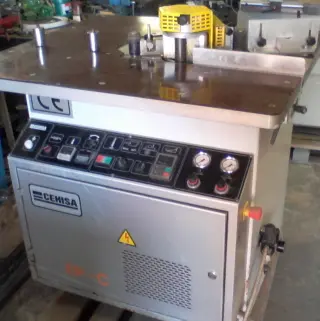

Технические характеристики:
Станина - стальная сварная конструкция, стабильная, высокой прочности, что создаёт оптимальную опору для рабочих узлов и направляющих транспортера;
Панель управления: верхняя, поворотная;
Верхний прижим с двойным рядом прижимных роликов, оснащенных подшипниками,
Клеевая ванна состоит из: двух отделений (загрузочное и рабочее) с системой отвода лишнего клея; электронного цифрового термостата для контроля за температурой с функцией автоматического снижения температуры клея в
ванне по истечении запрограммированного в станке периода времени; системы быстрого разогрева клеевой ванны;
Устройство подачи кромочного материала толщиной до 3 мм и полосового толщиной до 8 мм
Усиленные пневматические ножницы для предварительной обрезки рулонного кромочного материала (ПВХ до 3 мм);
Пресс-станция с системой пневматического прижима, 1 основной с приводом и два допрессовывающих ролика;
Узел чистовой фрезеровки свесов по торцу V8 с 2 эл. двигателями, наклонными от 0 до 10°, эл. мощность 0,27 кВт каждый, 12000 об/мин,
Устройство пневматической перестановки для переключения торцовочного агрегата с торцевания по прямой на торцевание с фаской.
Узел фрезеровки верхнего и нижнего свесов по пласти с двумя эл. двигателями, наклонными от 0 до 20., эл.мощность 0,55 кВт каждый, 12000 об/мин, пневматическая перестановка с толстой на тонкую кромку фрезерного
агрегата;
Узел обработки верхних и нижних углов, 2 двигателя 0,27 кВт каждый (обкатка углов)
Комбинированный узел циклевания радиусов на ПВХ кромке с радиусными ножами;
Полировочный узел, 2 наклоняемых эл. двигателя по 0,55 кВт каждый;
Цифровые регуляторы на узле регулировки высоты прижимной балки;
Высокочастотные эл. двигатели 200 Гц на всех узлах обработки;
PLC (электронный программатор) для всех автоматических процессов;
Электронные преобразователи частоты на 200 Гц;
Защитный антишумовой кожух для всех узлов обработк
