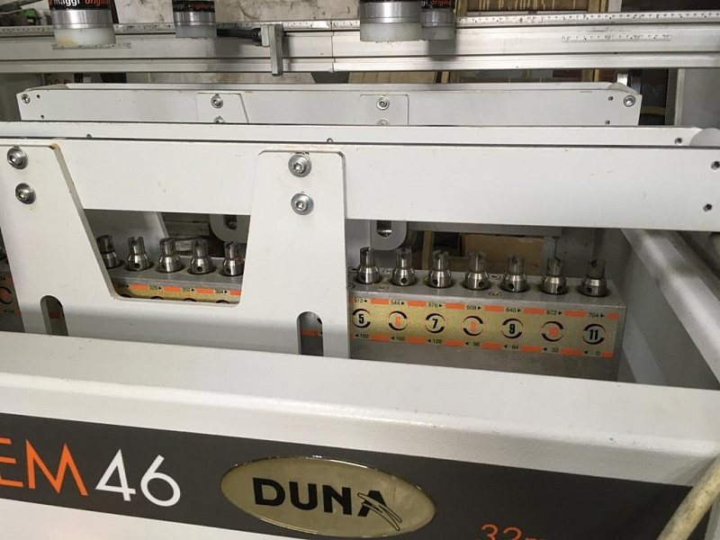

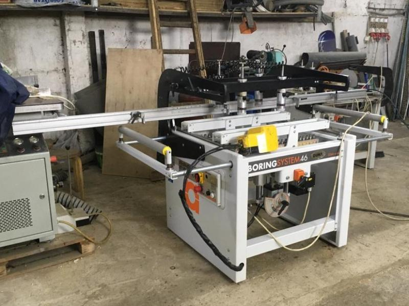

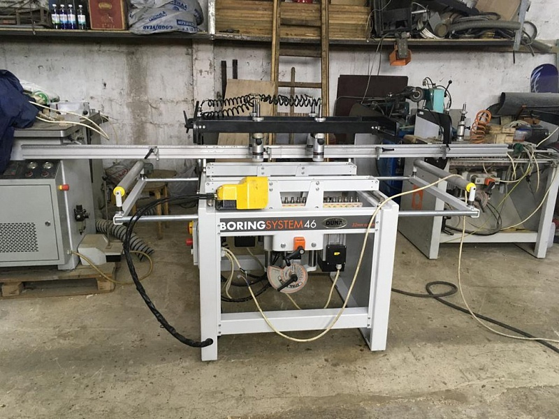

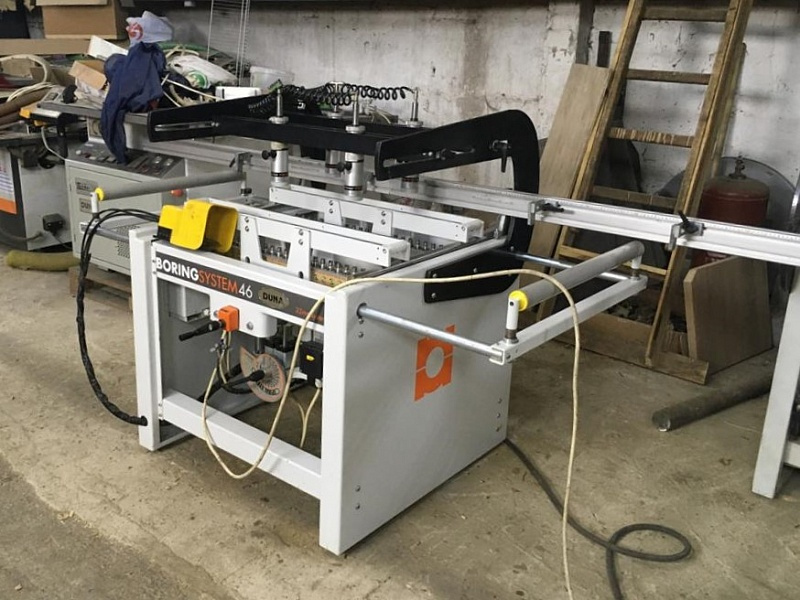

Полуавтоматический позиционный многошпиндельный станок с двумя сверлильными суппортами. Суппорты расположены параллельно с возможностью регулировки расстояния между ними, каждый суппорт имеет по 23 шпинделя.
Станок разработан специально для обработки большого объёма заготовок, при однотипных сверлильных операциях, например, перфорировании. Таким образом, за один-два рабочих цикла происходит полная обработка детали.
Комплектация
Шесть верхних пневматических цилиндров для фиксации заготовки, не требуют предварительной настройки по высоте;
Каждый суппорт снабжён системой быстрой перестановки глубины сверления;
Устройства тонкой регулировки с цифровыми индикаторами на каждом сверлильном суппорте;
Устройство регулировки скорости подачи сверлильных суппортов.
Направляющая упорная алюминиевая линейка с 4-мя откидывающимися упорами;
Управление рабочим циклом осуществляется «старт-педалью».
Опорные расширения по 650 мм с правой и левой сторон.
Для лёгкого перемещения заготовки на каждом расширении установлен свободно вращающийся опорный вал.
Общее количество шпинделей (на двух суппортах) 46 шт. (2х23 шт.)
Межцентровое расстояние шпинделей 32 мм
Макс. толщина заготовок/глубина сверления 80 мм
Количество вертикальных головок 2 шт.
Минимальное расстояние между двумя параллельными суппортами (по оси сверл) 130 мм
Максимальное расстояние между двумя параллельными суппортами (по оси сверл) 650 мм
Дистанция между осями первого и последнего шпинделей на каждом суппорте 704 мм
Максимальный размер заготовки 700х3000 мм
Электродвигатели вертикальных суппортов 2х1,5 кВт
Частота вращения шпинделей 2800 об/мин.
Посадочный диаметр свёрл на быстросъёмных патронах 10 мм
Высота рабочего стола от пола 850 мм
Габариты станка 1080х1165х1290 мм
Вес станка 380 кг.
