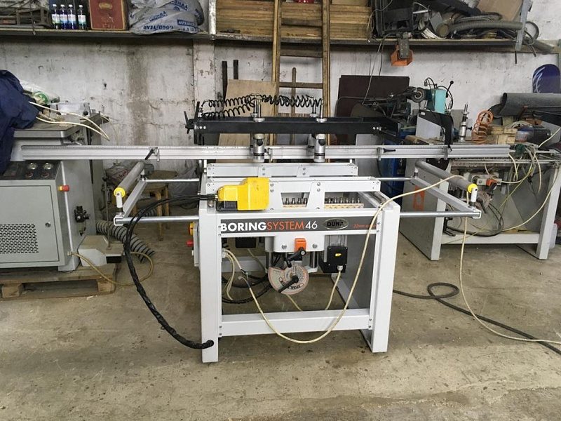

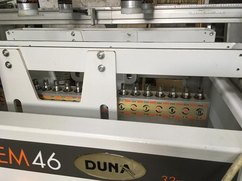

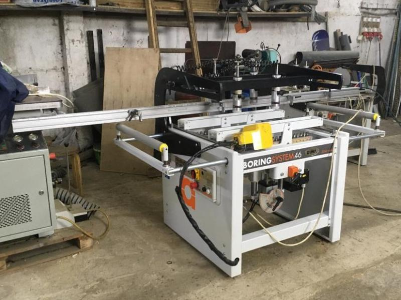

Станкофф.RUПолуавтоматический позиционный многошпиндельный станок с двумя сверлильными суппортами. Суппорты расположены параллельно с возможностью регулировки расстояния между ними, каждый суппорт имеет по 23 шпинделя.
Сверлильно-присадочный станок разработан специально для обработки большого объёма заготовок при однотипных сверлильных операциях, например, перфорировании. Таким образом, за один-два рабочих цикла происходит полная обработка детали.
Общее количество шпинделей (на двух суппортах), шт. 46 (2х23)
Межцентровое расстояние шпинделей, мм 32
Макс. толщина заготовок, мм 80
Макс. глубина сверления, мм 100
Количество вертикальных головок, шт. 2
Минимальное расстояние между двумя параллельными суппортами (по оси сверл), мм 130
Максимальное расстояние между двумя параллельными суппортами (по оси сверл), мм 650
Дистанция между осями первого и последнего шпинделей на каждом суппорте, мм 704
Максимальный размер заготовки, мм 700х3000
Электродвигатели вертикальных суппортов, кВт 2х1,5
Частота вращения шпинделей, об/мин. 2800
Посадочный диаметр свёрл на быстросъёмных патронах, мм 10
Высота рабочего стола от пола, мм 850
Габариты станка, мм 1080х1165х1290
Вес станка, кг 380
