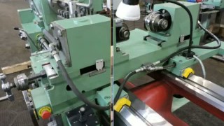

Станок специальный токарно-винторезный с ЧПУ 1Н65Ф3 (1М65Ф3)
Станок предназначен для обработки по программе цилиндрических, торцовых, конических, ступенчатых и криволинейных поверхностей деталей из чёрных и цветных металлов и сплавов, а также для сверления и растачивания центральных отверстий, нарезания резьб. Класс точности станка П (повышенная) по ГОСТ 8-82. Станок оснащается современными устройствами ЧПУ типа NC210, Sienumeric 802D, Sienumeric 840D, Fagor 8055T и др.
1. Наибольший диаметр детали, устанавливаемой и обрабатываемой, мм
- над станиной 1000
- над суппортом 650
2. Наибольшая длина обрабатываемой заготовки, мм. 1000, 3000.,5000, 6000, 8000, 10000, 12000
3. Диаметр цилиндрического отверстия в шпинделе, мм. 128
4. Фланцевый конец шпинделя по DIN 2-15М
5. Количество ступеней частот вращения шпинделя 24
6. Пределы частот вращения шпинделя, об/мин 5-500
7. Величина подач:
- продольных, мм/об0.06-2,42
-поперечных, мм/об. 0,022-0,88
-резцовых салазок.мм/об. 0,022-0,88
8. Величина шагов нарезания резьб:
-метрических,мм.1-96
-дюймовых, ниток/дюйм24-1/4
- модульных, модуль0,5-24
-питчевых, питч диаметральный 96-1
9. Ускоренное перемещение суппорта, м/мин:
- продольное3
-поперечное и резцовых салазок 1
10. Мощность главного привода, кВт. 22
11. Набольший вес обрабатываемой детали в центрах, кг. 8000
12. Масса станка, кг. 12800
13. Габариты, мм:
-длина 4100, 6140, 8180, 9190, 11380, 13210, 15210
-ширина2200
- высота 1770
Стандартное Оборудование:
1. Люнет подвижный (Ø70-Ø250мм.);
2. Люнет неподвижный (Ø70-Ø380мм);
3. Патрон четырехкулачковый Ø1000мм;
