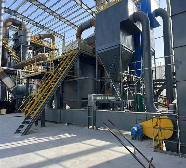

STTS Group предлагает к поставке линию по производству бэта-гипса из Китая полного цикла на 14-15 тонн в час (100 000 тонн в год) строительного гипса из природного гипса естественной влажности.

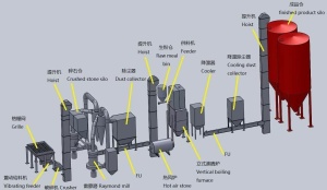

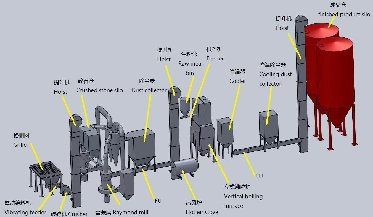

Стандартная комплектация:
1. Секция подготовки сырья (дробление);
2. Секция сушки (сушильный барабан с газовой горелкой);
3. Секция измельчения (мельница вертикальная, маятниковая или шаровая);

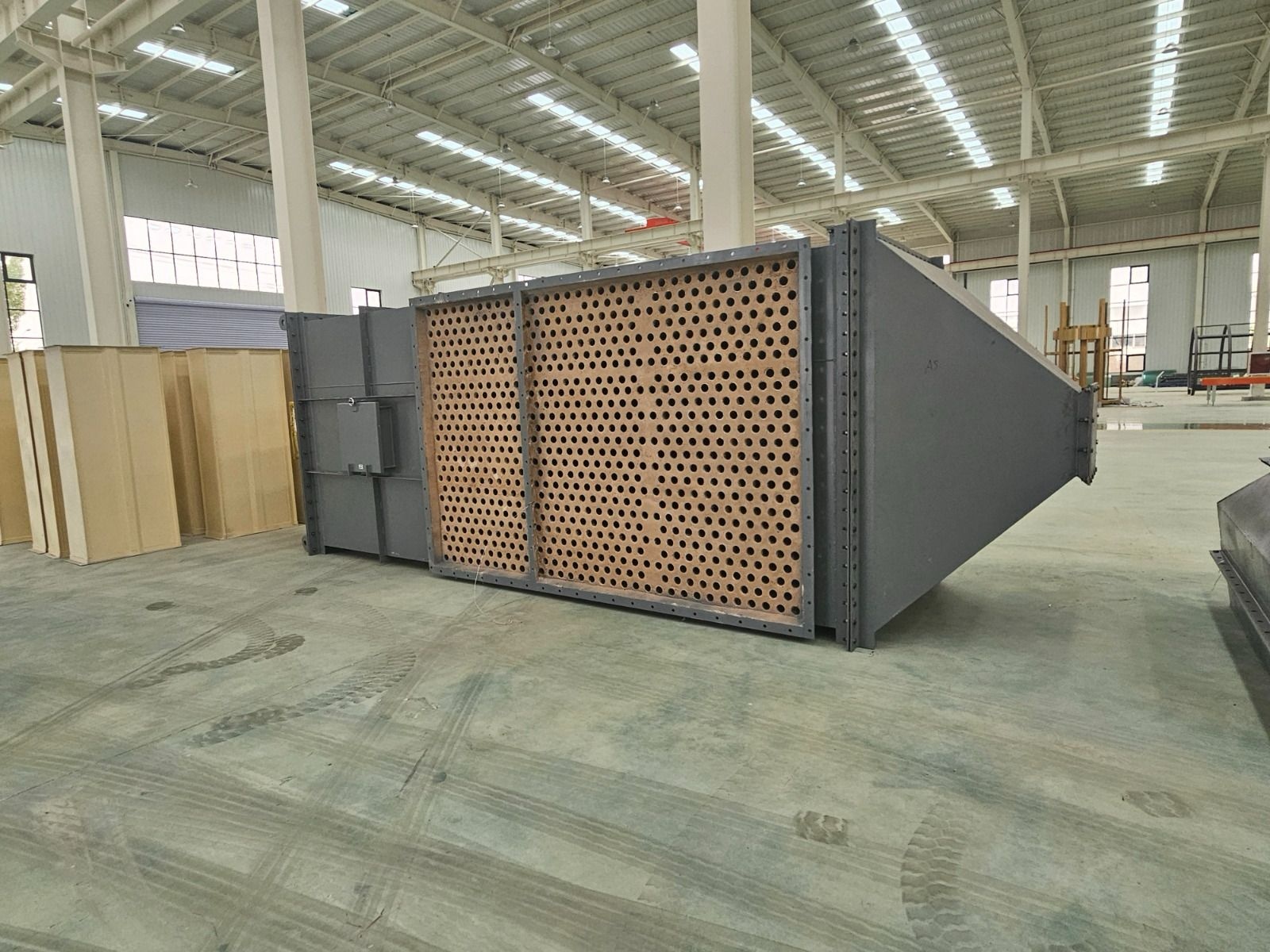

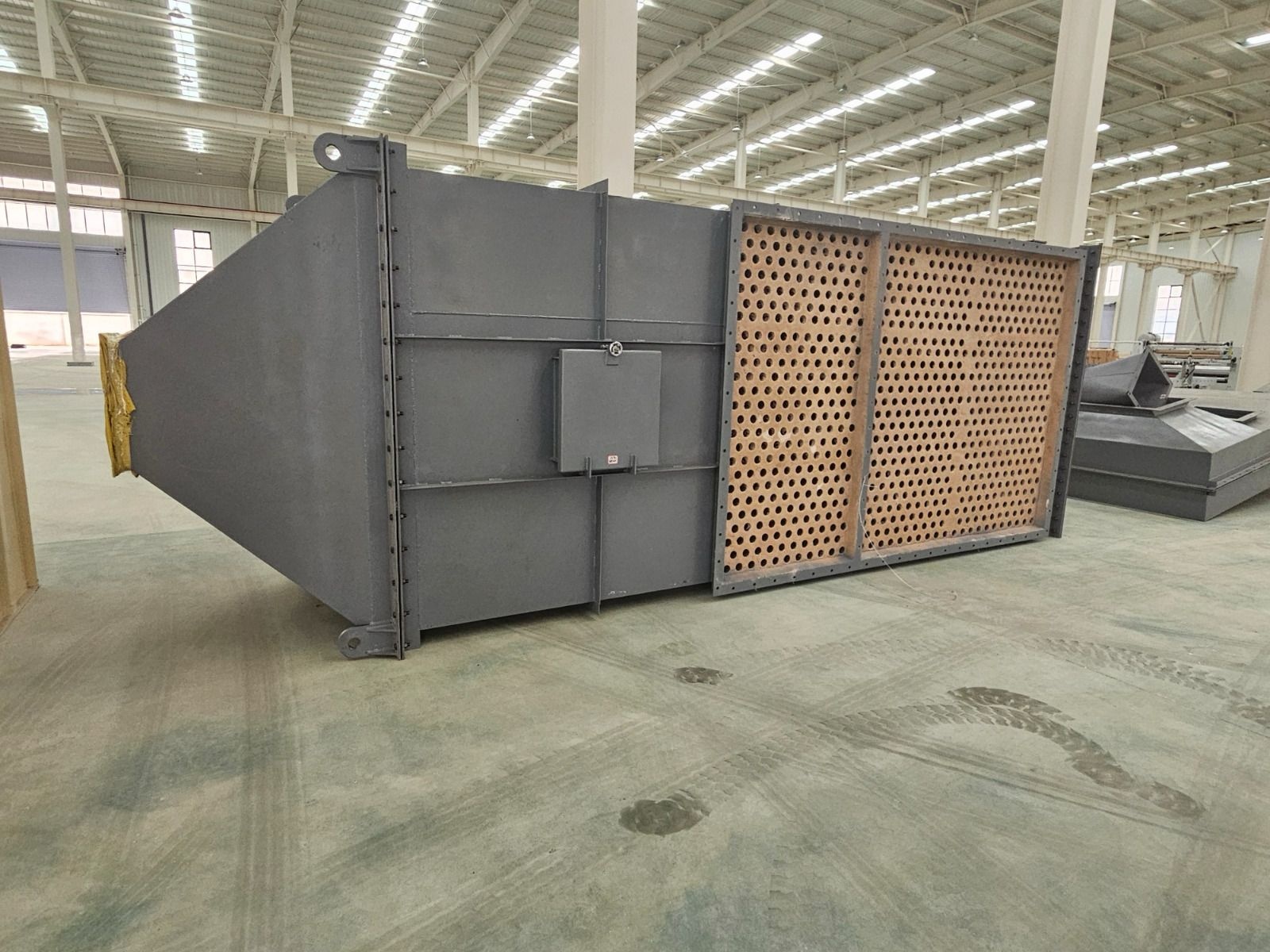

4. Гипсоварочный котел (площадь теплообмена 450 м2);
5. Секция гомогенизации (силоса 1200 тонн);
6. Секция упаковки (упаковка в мешки 10, 15, 25 кг и биг бэги);
7. Электрический шкаф и автоматическая система управления на контроллерах (возможна поставка с кабиной управления);
8. Лаборатория.
