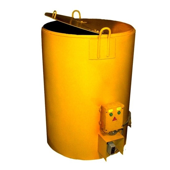

Бак для нагрева воды 0,5 м3
Обновлено 02.07.2026 1002387
Водогрейный котел предназначен для нагрева воды до 60°C в условиях строительных площадок и промышленных объектов от сети 380В.
Котел имеет конструкцию термоса.
Состоит из внутреннего бака объемом 0,5 м3 и наружного корпуса, которые разделены воздушной прослойкой 20 мм, для лучшей изоляции от температуры внешней среды.
На дне бака расположены нагревательные элементы (ТЭНы) суммарной мощностью 6 кВт и термодатчик терморегулятора.
На внешнем корпусе котла расположен пульт управления с автоматикой и сигнальными лампами.
Поддержание необходимой температуры осуществляется автоматически.
Слив воды производится через шаровой кран находящиеся в нижней части бака.
Технические характеристики:
Рабочий объем бака- 0,5 м3,
Мощность нагревающих элементов - 6 кВт (2 шт. х 3 кВт),
Температура нагрева воды – до 60 C°,
Терморегулятор АТР 18-10,
Габариты :
- высота – 1350 мм,
- диаметр – 870 мм,
Масса – кг.
Кабель подключения – КГ 3х6+1х4 (не менее !)
