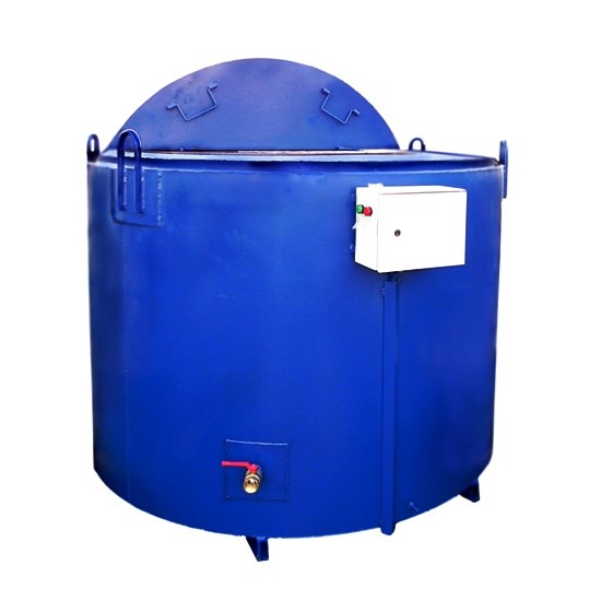

Водогрейный котел предназначен для нагрева воды до 60°C в условиях строительных площадок и промышленных объектов от сети 380В.
Котел имеет конструкцию термоса.
Состоит из внутреннего бака объемом 5,0 м3 и наружного корпуса, которые разделены воздушной прослойкой 20 мм, для лучшей изоляции от температуры внешней среды.
На внешнем корпусе котла расположен пульт управления с автоматикой и сигнальными лампами.
Поддержание необходимой температуры осуществляется автоматически.
Слив воды производится через шаровой кран находящиеся в нижней части бака.
Технические характеристики:
Рабочий объем бака- 5,0 м3,
Мощность нагревающих элементов – 15 кВт (3 шт х 5 кВт),
Температура нагрева воды – до 60 C°,
Терморегулятор – АТР 18-10,
Габариты :
- диаметр – 2,3 м,
- высота – 1,35 м,
Масса – 750 кг.
Кабель подключения – КГ 3х6+1х4 (не менее !)
