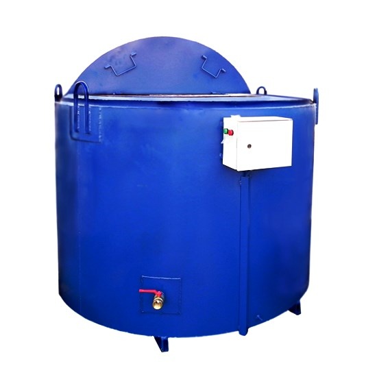

Водогрейный котел предназначен для нагрева воды до 60°C в условиях строительных площадок и промышленных объектов от сети 380В. Котел имеет конструкцию термоса. Состоит из внутреннего бака...
Состоит из внутреннего бака объемом 3,0 м3 и наружного корпуса, которые разделены воздушной прослойкой 20 мм, для лучшей изоляции от температуры внешней среды.

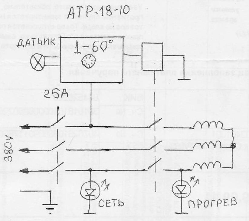

На внешнем корпусе котла расположен пульт управления с автоматикой и сигнальными лампами.
Поддержание необходимой температуры осуществляется автоматически.
Слив воды производится через шаровой кран находящиеся в нижней части бака.

Рабочий объем бака- 3,0 м3,
Мощность нагревающих элементов - 15 кВт (3 шт. по 5 кВт),
Температура нагрева воды – до 60 C°,
Терморегулятор АТР 18-10,
Габариты :
- диаметр – 1,9 м,
- высота – 1,35 м,
Масса – 650 кг.
Кабель подключения – КГ 3х6+1х4 (не менее !)
