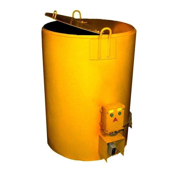

Водогрейный котел предназначен для нагрева воды до 60°C в условиях строительных площадок и промышленных объектов от сети 380В. Котел имеет конструкцию термоса. Состоит из внутреннего бака...
Состоит из внутреннего бака объемом 1,0 м3 и наружного корпуса, которые разделены воздушной прослойкой 20 мм, для лучшей изоляции от температуры внешней среды.
На дне бака расположены нагревательные элементы (ТЭНы) суммарной мощностью 9 кВт и термодатчик терморегулятора.
На внешнем корпусе котла расположен пульт управления с автоматикой и сигнальными лампами.
Поддержание необходимой температуры осуществляется автоматически.
Слив воды производится через шаровой кран находящиеся в нижней части бака.
Технические характеристики:
Рабочий объем бака- 1,0 м3,
Мощность нагревающих элементов - 9 кВт (3шт х 3 кВт),
Температура нагрева воды – до 60 C°,
Терморегулятор АТР 18-10,
Габариты :
- диаметр – 1,15 м,
- высота – 1,35 м,
Масса – 320 кг.
Кабель подключения – КГ 3х6+1х4 (не менее !)
