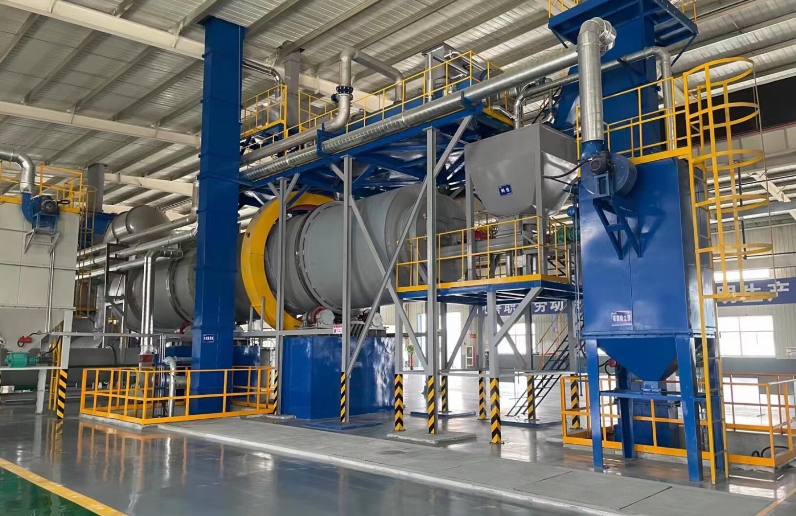

STTS Group предлагает к поставке линию по производству активированного угля из Китая производительностью 2,5 тонн в сутки (750 тонн в год) активированного угля из отсева березового угля (5 тонн в сутки из угля из скорлупы).
Стандартная комплектация:
1. Секция подготовки угля;
2. Секция активации;
3. Электрический шкаф и автоматическая система управления на контроллерах.
Данный вариант оборудования отличается от линии активации угля полного цикла исходным материалом - отсевом березового угля вместо древисины естественной влажности, что исключает из линии секции измельчения, сушки и карбонизации древесины, что значительно снижает первоначальные инвестиции (примерно в 3,5 раза), однако повышает на почти 20% себестоимость готового продукта.
Приблизительная себестоимость 1 тонны активированного угля составляет около 84 140 руб. Окупаемость линии около 8-10 месяцев.
Стоимость с доставкой до Москвы, таможенной очисткой и НДС при прямом контракте с фабрикой (при курсе юаня 11,5 руб.). Данное предложение ограничено!
ОПИСАНИЕ:
Модель 750-1500MT-CB;
Прогнозируемая производительность: 2,5 тонн в cутки активированного угля на основе отсева березового угля (5 тонн в сутки из угля из скорлупы);
Суточное потребление отсева березового угля около 6 тонн (влажностью 2,9%);
Установленная мощность 79 кВт;
Суточное потребление электроэнергии около 1700 кВт•ч;
Суточное потребление воды около 15 тонн;
Суточное потребление газа около 1800 Нм3;
Персонал – 2 человек в смену;
Размеры установки в собранном состоянии около 28*10*7 метров (не включает склад сырья и склад готовой продукции);
Содержание частиц в фильтруемом воздухе составляет около 30-40 мг/м³ (возможно снижение при помощи использования более современной системы фильтрации)
Режимы управления: ручной, полуавтоматический;
Тип сборки: модульный;
Подробная комплектация:
1. Секция подготовки угля:
1.1 Двухвальцовый измельчитель для угля, мощность 15 кВт, производительность 0,5 т/ч, 1 ед.
1.2 Ленточный конвейер, мощность 3 кВт, 1 ед.
1.3 Магный сепаратор, 1 ед
1.4 Питающий бункер с ленточным питателем, мощность 2,2 кВт, 1 ед.
1.5 Ленточный конвейер, мощность 2,2 кВт, 1 ед.
1.6 Вибрационный грохот, мощность 0,74 кВт, 1 ед.
2. Секция активации
2.1 Ковшовый элеватор, мощность 2,2 кВт, 1 ед.
2.2 Шнековый питатель, мощность 5,2 кВт, 1 ед.
2.3 Газовая горелка, мощность 1,1 кВт, 1 ед.
2.4 Машина активации, барабан диаметром 1,9 длиной 14 метров, мощность 11 кВт, 1 ед., масса 63 т
2.5 Охлаждающий барабан, барабан диаметром 0,8 длиной 6 метров, мощность 2,2 кВт, 1 ед.
2.6 Камера выхлопных газов, мощность 0,55 кВт, 1 ед.
2.7 Котел-утилизатор, мощность 4,8 кВт, 1 ед.
2.8 Циклон, мощность 1,1 кВт, 1 ед.
2.9 Импульсный рукавный фильтр, мощность 6,05 кВт, 1 ед.
2.10 Вытяжной вентилятор, мощность 15 кВт, 1 ед.
2.11 Ленточный конвейер, мощность 2,2 кВт, 1 ед.
2.12 Вибрационный грохот, мощность 0,74 кВт, 1 ед.
2.13 Ленточный конвейер, мощность 3 кВт, 1 ед.
3. Электрический шкаф и автоматическая система управления на контроллерах:
3.1 Электрический шкаф для секции активации, 1 ед.
3.2 Электрический шкаф для секций помола и хранения/упаковки, 1 ед. - ОПЦИЯ
3.3 Компьютерная система управления, 1 ед. - ОПЦИЯ
