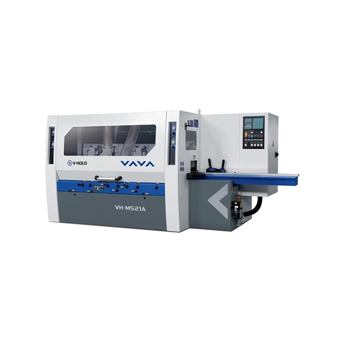

Четырехсторонний станок VH-M521А
Обновлено 24.11.2025 1005012
  • Модель: VH-M521А
  • Ширина обработки: 25 - 210 мм
  • Толщина обработки: 8 - 140 мм
  • Длина переднего стола: 1 970 мм
  • Скорость подачи: 6 - 36 м / мин
  • Диаметр шпинделя: 40 мм
  • Частота вращения шпинделя: 6 200 об / мин
  • Диаметр инструмента первого нижнего вала: 125 мм
  • Диаметр инструмента по правой вертикальной оси: 125 - 180 мм
  • Диаметр второго нижнего стержневого инструмента: 125 - 200 мм
  • Диаметр подающего колеса: 140 мм
  • Диаметр вакуумной трубки: 140 мм
  • Давление воздуха: 0,6 МПа
  • Мощность двигателя первого нижнего вала: 5,5 кВт
  • Мощность двигателя правого вертикального вала: 5,5 кВт
  • Мощность двигателя левого вертикального вала: 5,5 кВт
  • Мощность двигателя первого верхнего вала: 7,5 кВт
  • Мощность двигателя второго верхнего/нижнего вала: 5,5 кВт
  • Мощность двигателя для подъема балки: 0,75 кВт
  • Мощность питающего двигателя: 4 кВт
  • Общая мощность: 34,25 кВт
  • Габаритные размеры: 3 850 х 1 770 х 1 880 мм
  • Вес: 4 100 кг
