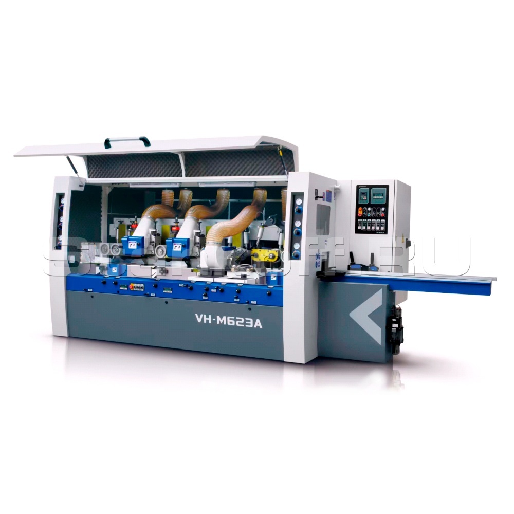

Четырехсторонний станок VH-MВ 623 E
Четырехсторонний станок VH-MВ 623 E используется для точной обработки заготовок с четырёх сторон за один проход, что позволяет получить качественную продукцию. Такое оборудование применяется в широком спектре задач — от калибровки досок до производства различных профилированных изделий: вагонки, блок-хауса, имитации бруса, плинтусов, наличников и т. д.
Область применения
Станок используется на малых, средних и крупных предприятиях, которые занимаются производством погонажных изделий, строительного бруса и мебельного щита. Это оборудование играет важную роль в технологическом процессе при изготовлении строительного бруса и других профилированных изделий.
Преимущества
  • Станина станка, выполненная из цельного литья и прошедшая специальную термическую обработку, гарантирует максимальную стабильность и жёсткость. Точность настройки прижимной пластины обеспечивается за счёт использования механической цифровой шкалы;
  • Для более плавной подачи коротких деталей имеется дополнительный поднимающийся подающий ролик;
  • Усиленный редуктор обеспечивает мощную и точную подачу материала;
  • Прецизионный шпиндельобеспечивает максимальную стабильность резания и постоянную точность;
  • Рифлёные подающие приводные ролики обеспечивают равномерную и непрерывную подачу деталей любого сечения. А боковые прижимные вальцы надёжно фиксируют заготовку;
  • Шпиндели, прошедшие прецизионную обработку, отличаются высокой точностью. Они оснащены подшипниками SKF, что позволяет обеспечить безупречное качество строганной поверхности. Стандартная частота вращения шпинделя составляет 6000 об/мин.
