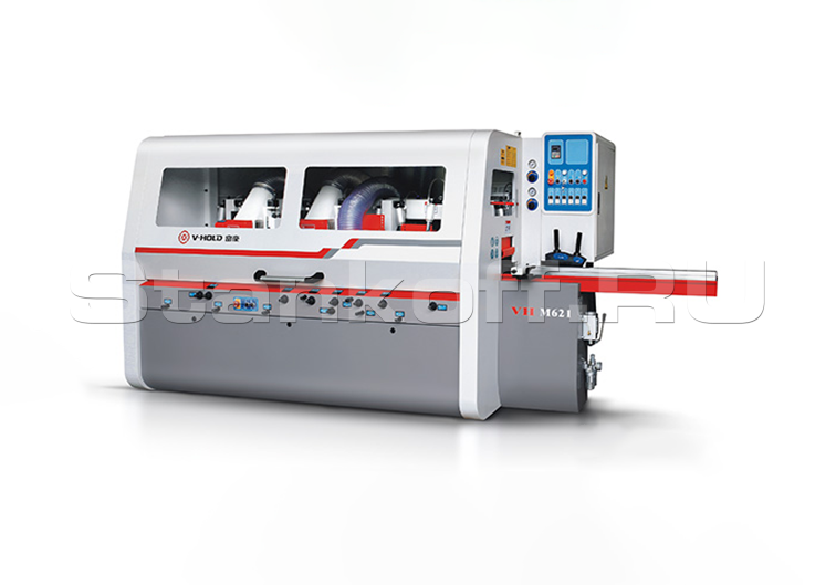

Четырехсторонний станок VH-MB 521
Четырехсторонний станок VH-MB 521 - это идеальное решение для обработки древесины, предлагающее непревзойденную производительность и точность. Он обладает прочной цельнолитой станиной и износостойким рабочим столом, а также высокоточными шпинделями, способными вращаться со скоростью до 6500 об/мин (опционально 9000 об/мин). Система подачи станка включает верхние рифленые ролики на входе, полиуретановые ролики на выходе, приводные и холостые ролики в столе, а также боковые прижимы, обеспечивая надежное и плавное движение материала. Система привода оснащена усиленными редукторами через карданные валы, а бесступенчатая регулировка скорости подачи с инвертором и электронным индикатором обеспечивает точное управление процессом. Станок также имеет двухконтурную регулировку пневматических прижимов, две панели управления, дополнительную кнопку "аварийный стоп" и электрокомпоненты Schneider Electrical для надежности и безопасности. Дополнительно, система смазки стола предназначена для работы со смолянистыми породами древесины.

Количество шпинделей, шт. 5
Максимальная рабочая ширина, мм 25-210
Максимальная рабочая толщина, мм 8-140
Длина рабочего стола, мм 1970
Скорость подачи, м/мин 6-36
Посадочный диаметр шпинделя, мм 40
Частота вращения шпинделей, об/мин 6500
Мощность двигателей
Первый нижний шпиндель, кВт 5,5
Второй правый верт. шпиндель, кВт 5,5
Третий левый верт. шпиндель, кВт 5,5
Четвертый верхний шпиндель, кВт 7,5
Пятый нижний шпиндель (5 шпиндельная комплектация), кВт 7,5
Пятый верхний шпиндель (6 шпиндельная комплектация), кВт -
Шестой нижний шпиндель -
Подъемный агрегат, кВт 0,55
Подающий агрегат, кВт 4
Суммарная мощность, кВт 36,05
Диаметр шпинделей
Первый нижний шпиндель, мм 125
Второй правый верт. шпиндель, мм 125-180
Третий левый верт. шпиндель, мм 125-180
Четвертый верхний шпиндель, мм 125-180
Пятый нижний шпиндель (5 шпиндельная модификация), мм 125-200
Пятый верхний шпиндель (6 шпиндельная модификация), мм -
Давление воздуха, мПа 0,6
Диаметр подающего ролика, мм 140
Диаметр стружкоотвода, мм 140
Габаритные размеры (ДхШхВ), мм 3800х1620х1850
Вес, кг 2850
