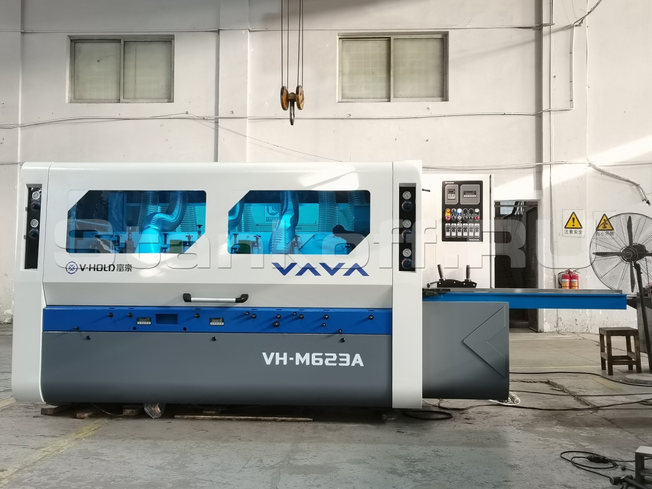

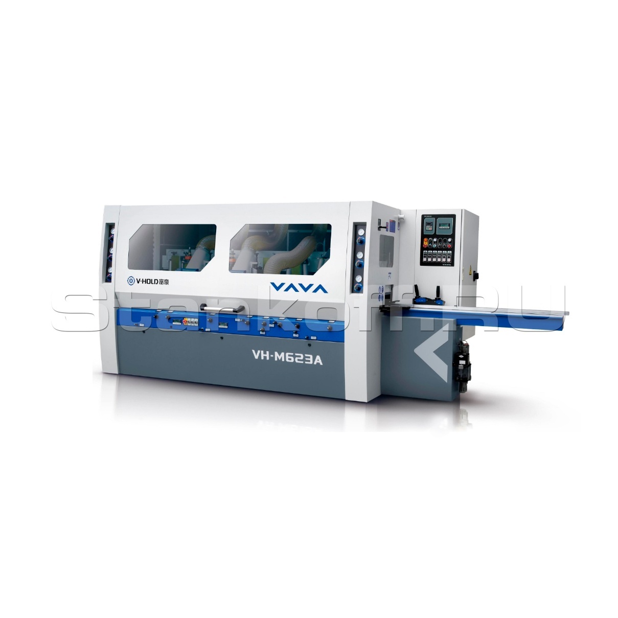

Четырехсторонний станок VH-MB 623
Четырехсторонний станок VH-MB 623 предназначен для точной обработки заготовок с четырёх сторон, что позволяет получить качественную продукцию за один проход. Такое оборудование применяется для калибровки доски и производства различных профилированных изделий: вагонки, блок-хауса, имитации бруса, плинтусов, наличников и т. д.
Преимущества
  • Цельнолитая станина и износостойкий рабочий стол;
  • Высокоточные шпиндели с частотой вращения 6500 об/мин (опция 9000 об/мин);
  • Частота вращения 6-го шпинделя - 9000 об/мин;
  • Система подачи - верхние рифленые ролики на входе, полиуретановые ролики на выходе, приводные и холостые ролики в столе, боковые прижимы;
  • Система привода - усиленные редукторы через карданные валы;
  • Бесступенчатая  регулировка скорости подачи - инвертор с электронным индикатором;
  • Двухконтурная регулировка пневматических прижимов;
  • Две панели управления и дополнительная кнопка «аварийный стоп»;
  • Электрокомпоненты Schneider Electrical;
  • Система смазки для работы со смолянистыми породами древесины.
Схема расположения шпинделей
Количество шпинделей, шт 6
Мин. рабочая ширина, мм 25
Макс. рабочая ширина, мм 230
Мин. рабочая толщина, мм 8
Макс. рабочая толщина, мм 160
Длина рабочего стола, мм 1970
Скорость подачи, м/мин 6-36
Посадочный диаметр шпинделя, мм 40
Частота вращения 1 – 6 шпинделей, об/мин 6500
Мощность двигателей
Первый нижний шпиндель, кВт 7,5
Второй правый вертикальный шпиндель, кВт 7,5
Третий левый вертикальный шпиндель, кВт 7,5
Четвертый верхний шпиндель, кВт 11
Пятый верхний шпиндель, кВт 7,5
Шестой нижний шпиндель, кВт 7,5
Подъемный агрегат, кВт 0,55
Подающий агрегат, кВт 5,5
Суммарная мощность, кВт 54,55
Диаметр шпинделей
Первый нижний шпиндель, мм 125
Второй правый верт. шпиндель,мм 125-180
Третий левый верт. шпиндель, мм 125-180
Четвертый верхний шпиндель, мм 125-180
Пятый верхний шпиндель, мм 125-180
Шестой нижний шпиндель, мм 125-200
Давление воздуха, мПа 0,6
Диаметр подающего ролика, мм 140
Диаметр стружкоотвода, мм 140
Габаритные размеры (ДхШхВ), мм 4320х1620х1850
