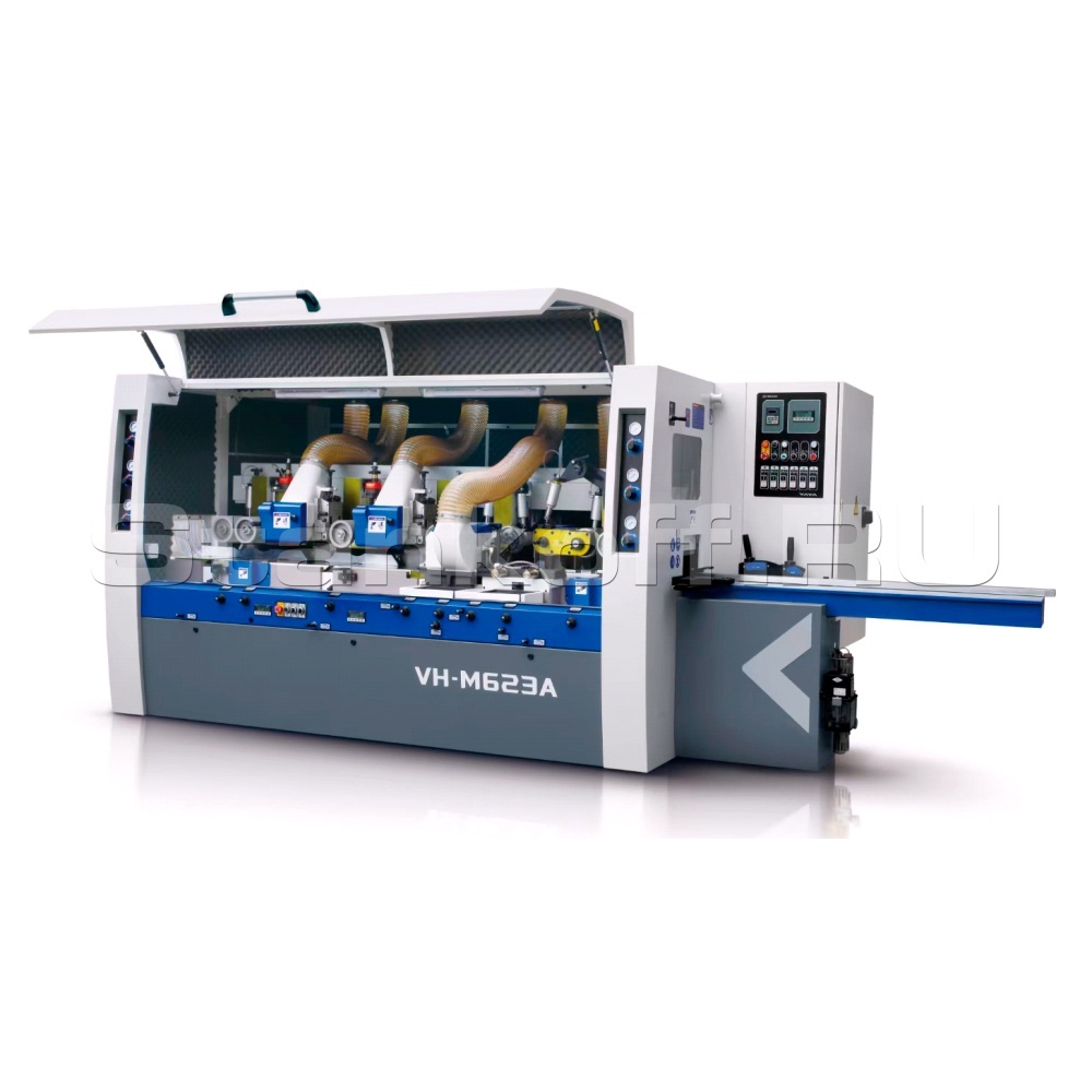

Четырехсторонний станок VH-MВ 623 А
Четырехсторонний станок VH-MВ 623 А используется для точной обработки заготовок с четырёх сторон за один проход, что позволяет получить качественную продукцию. Такое оборудование применяется в широком спектре задач — от калибровки досок до производства различных профилированных изделий: вагонки, блок-хауса, имитации бруса, плинтусов, наличников и т. д.

Схема расположения шпинделей
Конструктивные особенности
Цельнолитая чугунная станина
Гарантирует максимальную стабильность и жёсткость, а также полностью исключает возможность возникновения вибрации даже на самой высокой скорости подачи.
Подающий стол
Подающий стол
Подающий стол выполнен из легированной стали, что существенно увеличивает срок службы станка и снижает трение между столом и заготовкой. Рычаги настройки позволяют регулировать положение стола по вертикали и горизонтали.
Полиуретановые приводные ролики на выходе
Полиуретановые верхние и нижние вальцы на выходе обеспечивают высокое качество и не оставят никаких следов даже на самых мягких породах древесины.
Система подачи заготовок
Плавную подачу пиломатериала в зону обработки обеспечивает вариатор от известной фирмы Kawasaki (Япония). А усиленный безлюфтовый редуктор через систему нижних и верхних карданных валов отвечает за мощную и стабильную подачу заготовок.
Механизм подачи
Механизм подачи
Комбинация рифлёных роликов на входе и обрезиненных на выходе, приводимых в движение системой карданных приводов и редукторов, гарантирует равномерную и надёжную подачу материала во всех областях обработки детали.
Пульт управления
Пульт управления
Позволяет удобно и точно осуществлять управление станком. Разработан по самым высоким стандартам.
Система смазки стола
Централизованная система смазки подающего стола с помощью встроенных насосов, управляемых с одного портала, обеспечивает равномерное распределение масла по всей длине. Это позволяет экономить на расходных материалах, продлить срок службы станка и значительно упростить его обслуживание.
Специальная прижимная линейка
Конструкция прижимной линейки обеспечивает возможность установки на первый горизонтальный шпиндель, ножевую головку в паре с подрезной фрезой, которая и формирует предварительную вертикальную базу.
Высокоточные шпиндели
Высокоточные шпинделя, прошедшие прецизионную обработку комплектуются подшипниками SKF, что позволяет получать безупречное качество строганой поверхности с точностью до 0,01 мм. Стандартная частота вращения шпинделя 7500 об/мин.
Механизм подачи коротких заготовок
Специально сконструированный механизм подачи коротких заготовок в сочетании с точным прижимом благодаря пневматическим рябухам обеспечивают возможность работы с заготовками длиной до 200 мм.
Электрокомпоненты
Электрокомпоненты
Электрическая часть станка — это один из ключевых факторов, обеспечивающих его надежность. Все комплектующие поставляются от известных немецких компаний, таких как «Siemens» и «Schneider». Монтаж электронных компонентов осуществляется в соответствии со стандартом CE.
Быстрая настройка
Быстрая настройка
Настройка всех шпинделей осуществляется с передней панели станка, что позволяет избежать необходимости открывать защитный кожух. Система управления станком отвечает самым современным требованиям эргономики и безопасности.
Дополнительный пульт
Для удобства оператора, на передней панели имеется дополнительный пульт управления станком. Кнопка ”аварийный стоп.” Переключатель с самовозвратом включения вращения подающих роликов (режим наладки). Поворот переключателя по часовой стрелке – включение реверсивного вращения роликов, против часовой стрелки – включение вращения роликов на основную подачу заготовки. Переключатель с самовозвратом подъема-опускания траверсы с подающими роликами.
Бесступенчатая регулирвока скорости подачи
Для выбора оптимальных режимов работы на станке предусмотрена электронная регулировка скорости подачи при помощи преобразователя частоты и позволяет настраивать ее, от 8 до 60 м/мин.
Регулировка прижима подающих роликов
Бесступенчатая регулировка усилия прижима пневматических подающих роликов расположена на правой стороне защитного кожуха станка.
