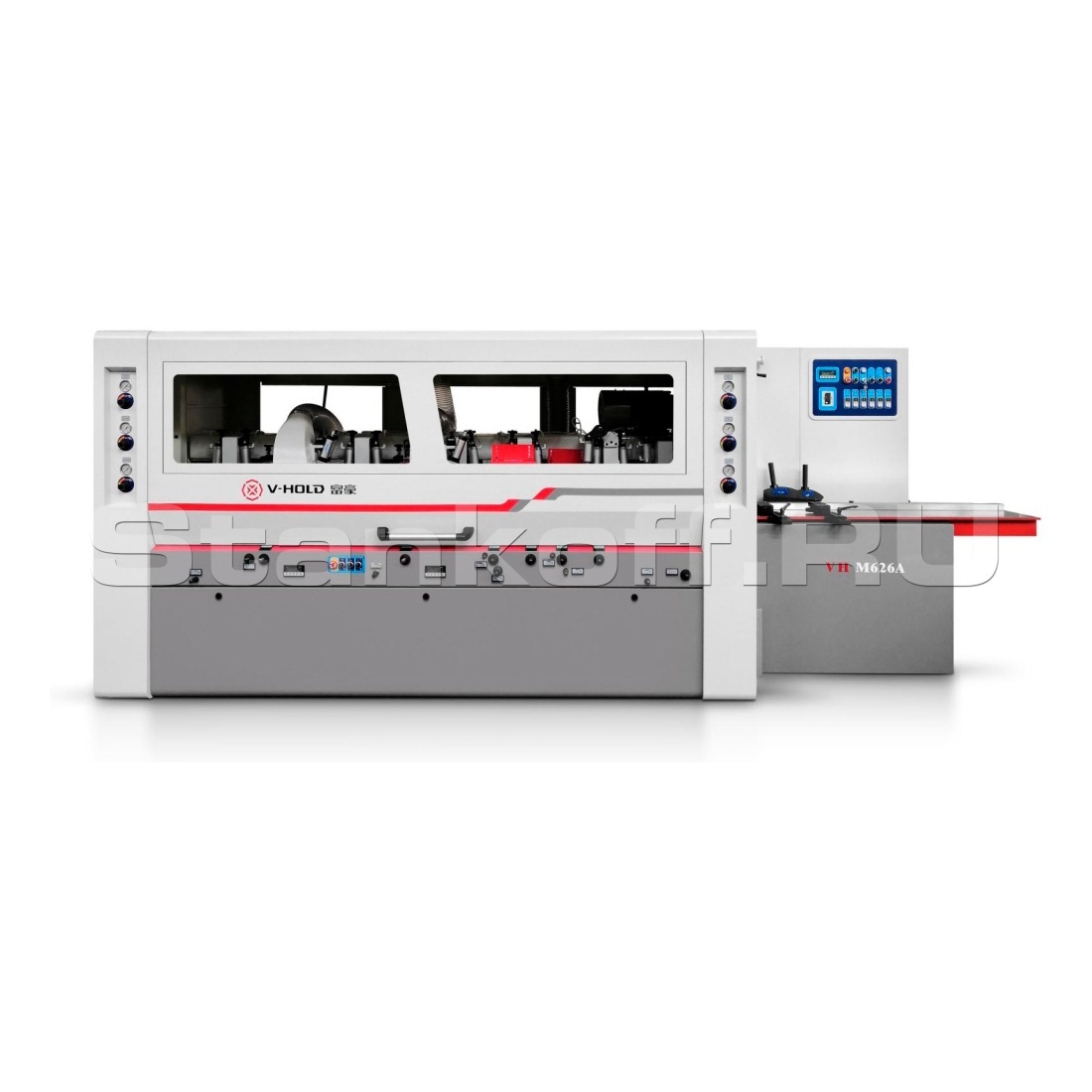

Четырехсторонний станок VH-MВ 626 A позволяет точно обрабатывать заготовки с четырёх сторон за один проход. Это оборудование подходит для производства различных профилированных изделий: вагонки, блок-хауса, имитации бруса, плинтусов, наличников и многого другого. Его можно использовать для калибровки досок и получения качественной продукции.
Область применения
Четырёхсторонний станок VH-MB 626 A используется на предприятиях различного масштаба, где выпускают погонажные изделия, строительный брус и мебельные щиты. Это оборудование — неотъемлемая часть технологического процесса производства строительного бруса и других профилированных изделий.
Преимущества
- Подвергнутая специальной термообработке цельнолитая станина, обеспечивает максимальную стабильность и жесткость;
- Точная настройка прижимной пластины с помощью механической цифровой шкалы;
- Дополнительный поднимающийся подающий ролик обеспечивает дополнительную плавность при подаче коротких деталей;
- Мощная и точная подача материала осуществляется при помощи усиленного редуктора;
- Рифленые подающие приводные ролики обеспечивают постоянную плавную подачу деталей любого сечения. Боковые прижимные вальцы надёжно фиксируют заготовку;
- Прошедшие прецизионную обработку, высокоточные шпинделя комплектуются подшипниками SKF, что позволяет пользователям получать безупречное качество строганной поверхности. Стандартная частота вращения шпинделя 6000 об/мин.
