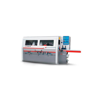

Четырехсторонний станок VH-MB 621A
Четырехсторонний станок V-HOLD VH-MB621A представляет собой современное высокоточное оборудование для обработки древесины, оснащённое шестью шпинделями. Он предназначен для комплексной обработки заготовок за один проход, что существенно повышает производительность. Станок обеспечивает одновременную обработку всех четырёх сторон детали, благодаря чему достигается высокая точность геометрии и отличное качество поверхности даже при длительной и интенсивной работе.
Литая чугунная станина в сочетании с высокоточными шпинделями и усиленной системой подачи гарантирует стабильность работы и минимальные вибрации. Такое решение делает оборудование оптимальным выбором для серийного выпуска погонажных изделий и строительных материалов на предприятиях среднего и крупного уровня.
