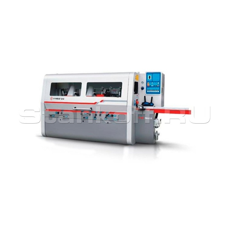

Четырехсторонний станок VH-MB 618
Рекомендуем предложения
Четырехсторонние станки V-Hold предназначены для точной обработки заготовок с четырех сторон с целью получения качественной продукции за один проход. Применение данного оборудования, начинается от калибровки доски и до производства различных профилированных изделий, таких как: вагонка, блок-хаус, имитация бруса, плинтуса, наличники и т.д.
Четырехсторонние станки применяются на малых, средних и крупных предприятиях по производству погонажных изделий, строительного бруса, мебельного щита. Данный вид оборудования, является неотъемлемой частью в технологии, при производстве строительного бруса и прочих профилированных изделий.
Преимущества
- Цельнолитая станина и износостойкий рабочий стол;
- Высокоточные шпиндели с частотой вращения (6500 об/мин);
- Система подачи – верхние рифленые ролики на входе, полиуретановые ролики на выходе, приводные и холостые ролики в столе, боковые прижимы;
- Система привода – усиленные редуктора через карданные валы;
- Бесступенчатая регулировка скорости подачи – инвертор с электронным индикатором;
- Двухконтурная регулировка пневматических прижимов;
- Две панели управления и дополнительная кнопка «аварийный стоп»;
- Электрокомпоненты Schneider Electrical;
- Система смазки стола для работы со смолянистыми породами древесины.
