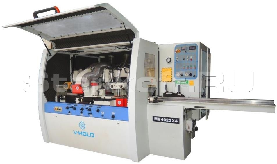

Четырехсторонний станок V-HOLD MB 4023х4 позволяет точно обрабатывать заготовки с четырёх сторон за один проход. Оборудование подходит для различных видов производства, включая изготовление профилированных изделий, например, вагонки, блок-хауса, имитации бруса, плинтусов и наличников. Также его можно использовать для калибровки досок.
Область применения
Станок применяется на малых, средних и крупных предприятиях по производству погонажных изделий, строительного бруса, мебельного щита. Оборудование является неотъемленной частью в технологии, при производстве строительного бруса и прочих профилированных изделий.
Преимущества
- Точная настройка прижимной пластины с помощью механической цифровой шкалы.
- Дополнительный поднимающийся подающий ролик обеспечивает дополнительную плавность при подаче коротких деталей.
- Усиленный редуктор обеспечивает мощную и точную подачу материала.
- Прецизионный шпиндель обеспечивает максимальную стабильность резания и постоянную точность.
- Цельнолитая станина, подвергнутая специальной термообработке обеспечивает максимальную стабильность и жесткость;
- Рифленые подающие приводные ролики обеспечивают постоянную плавную подачу деталей любого сечения, а боковые прижимные вальцы гарантируют жесткое базирование заготовки;
- Высокоточные шпинделя прошедшие прецизионную обработку комплектуются подшипниками SKF, что позволяет пользователям получать безупречное качество строганной поверхности. Стандартная частота вращения шпинделя 6000 об/мин.
Схема расположения шпинделей
| Количество шпинделей, шт |
4 |
| Максимальная рабочая ширина, мм |
25-230 |
| Максимальная рабочая толщина, мм |
8-160 |
| Длина рабочего стола, мм |
1970 |
| Скорость подачи, м/мин |
6-36
| Посадочный диаметр шпинделя, мм |
40 |
| Частота вращения шпинделей, об/мин |
6500 |
Мощность двигателей
Первый верхний шпиндель, кВт
11 |
Первый нижний шпиндель, кВт
7,5 |
Левый и правый вертикальный шпиндель, кВт
7,5 |
Подъемный агрегат, кВт
0,75 |
Подающий агрегат, кВт
5,5 |
Диаметр шпинделя
| Верхний шпиндель, мм |
125-180 |
| Первый нижний шпиндель, мм |
125 |
| Второй нижний шпиндель, мм |
125–180 |
| Левый и правый вертикальный шпиндель, мм |
125–180 |
| Давление воздуха, мПа |
0,6 |
| Диаметр подающего ролика, мм |
140 |
| Диаметр стружкоотвода, мм |
140 |
| Вес, кг |
3300 |
| Габаритные размеры, мм |
3500х1750х1800 |
