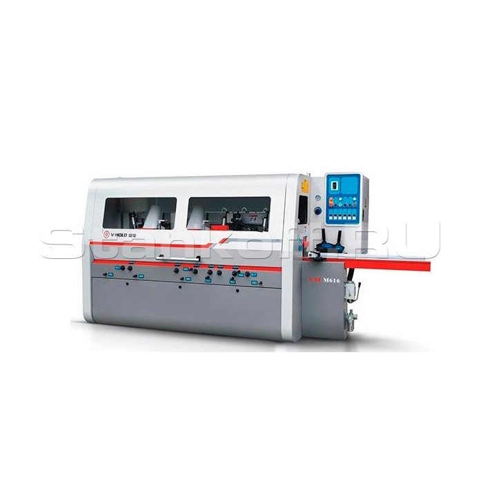

Четырехсторонний станок VH-MB 416
Четырехсторонний станок VH-MB 416 предназначен для точной обработки заготовок с четырех сторон с целью получения качественной продукции за один проход. Применение данного оборудования, начинается от калибровки доски и до производства различных профилированных изделий, таких как: вагонка, блок-хаус, имитация бруса, плинтуса, наличники и т.д.
Четырехсторонние станки применяются на малых, средних и крупных предприятиях по производству погонажных изделий, строительного бруса, мебельного щита. Данный вид оборудования, является неотъемлемой частью в технологии, при производстве строительного бруса и прочих профилированных изделий.
