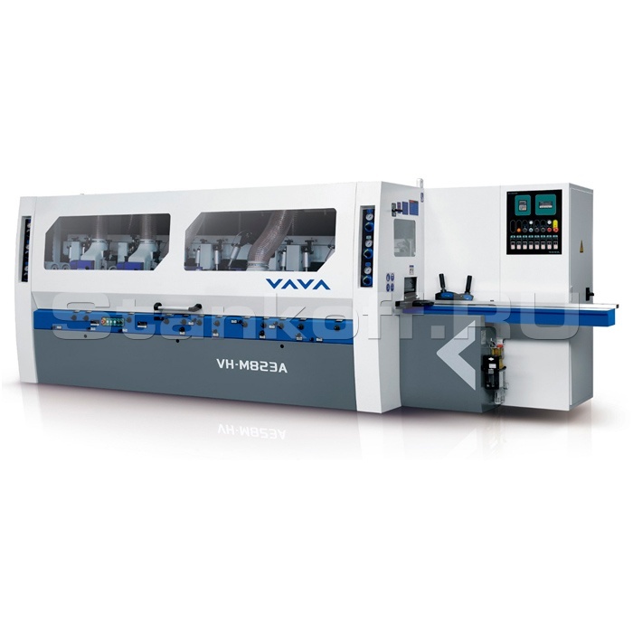

Четырехсторонний станок VH-MB 823 А
Четырехсторонний станок VH-MВ 823 A используется для точной обработки заготовок с четырёх сторон за один проход, что позволяет получить качественную продукцию. Такое оборудование применяется в широком спектре задач — от калибровки досок до производства различных профилированных изделий: вагонки, блок-хауса, имитации бруса, плинтусов, наличников и т. д.
