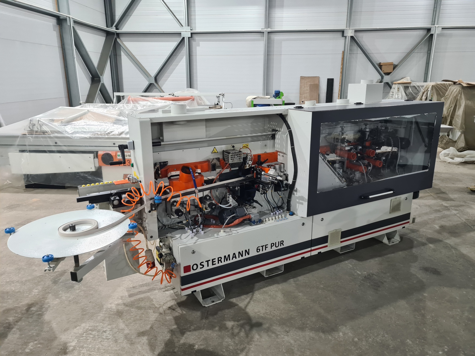

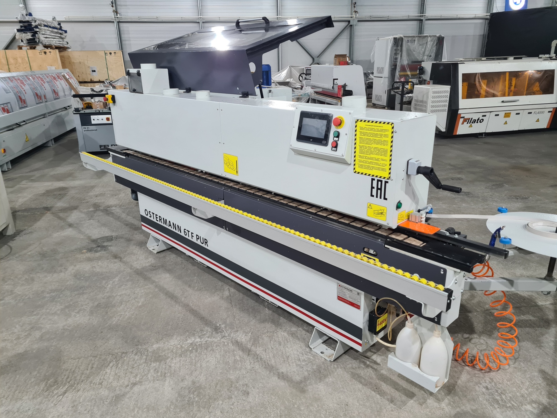

Станкофф.RUВсем привет.

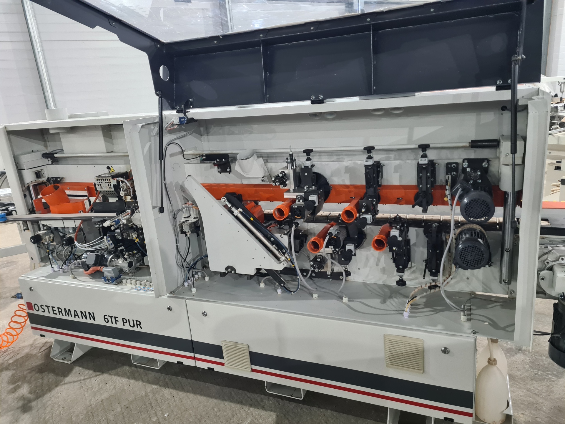

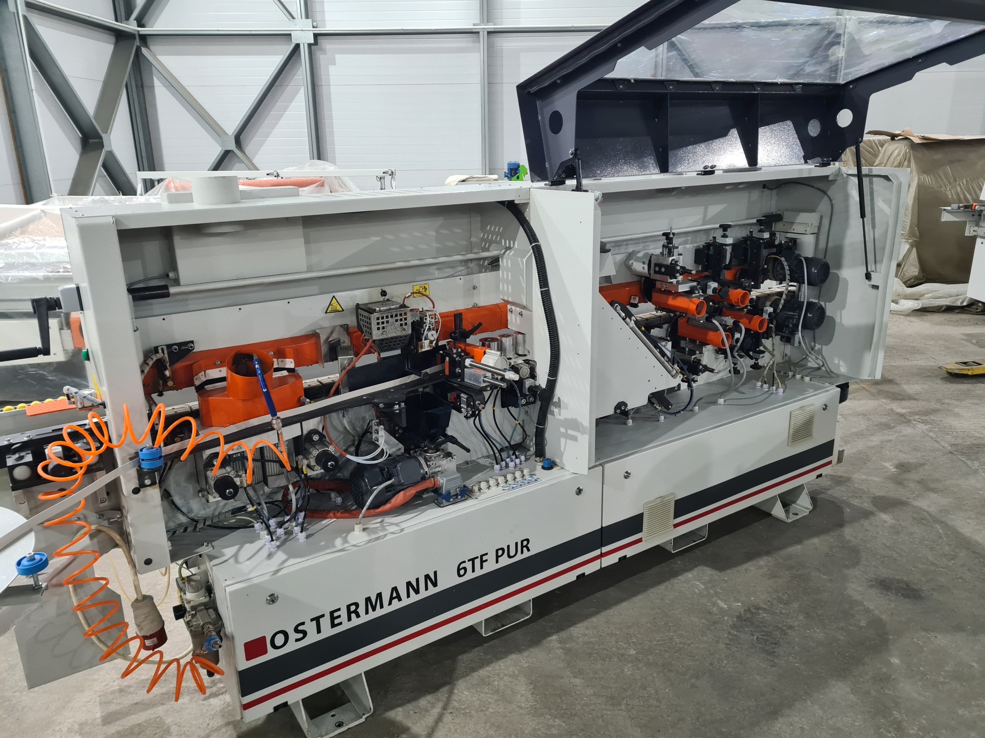

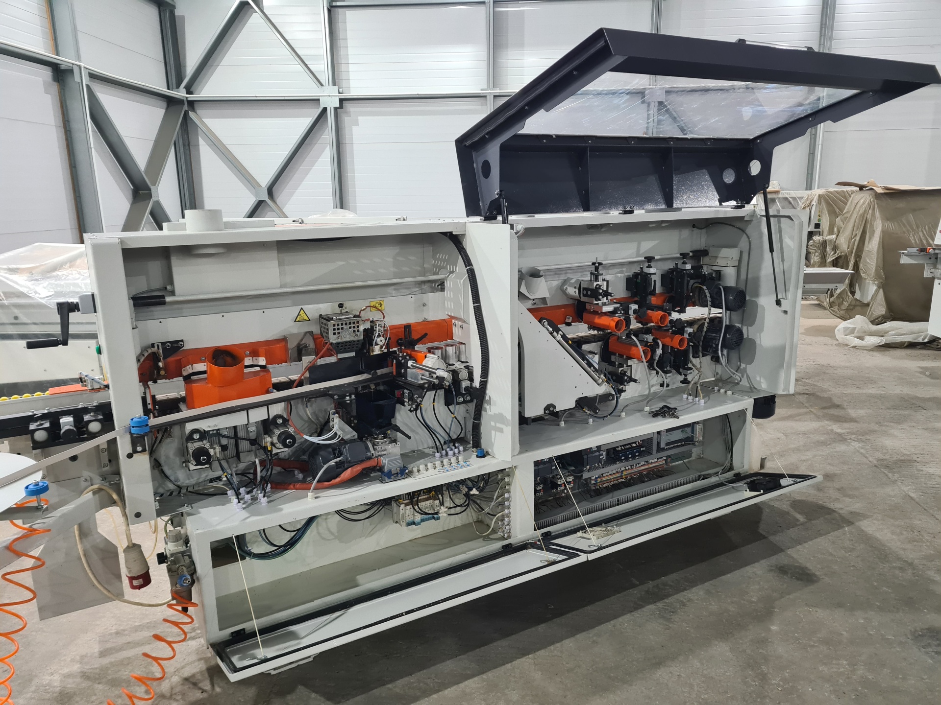

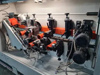

Станок Год выпуска 2022.
Состояние ближе к новому.
Станок в Максимальной Комплектации с Прифуговкой +PUR.

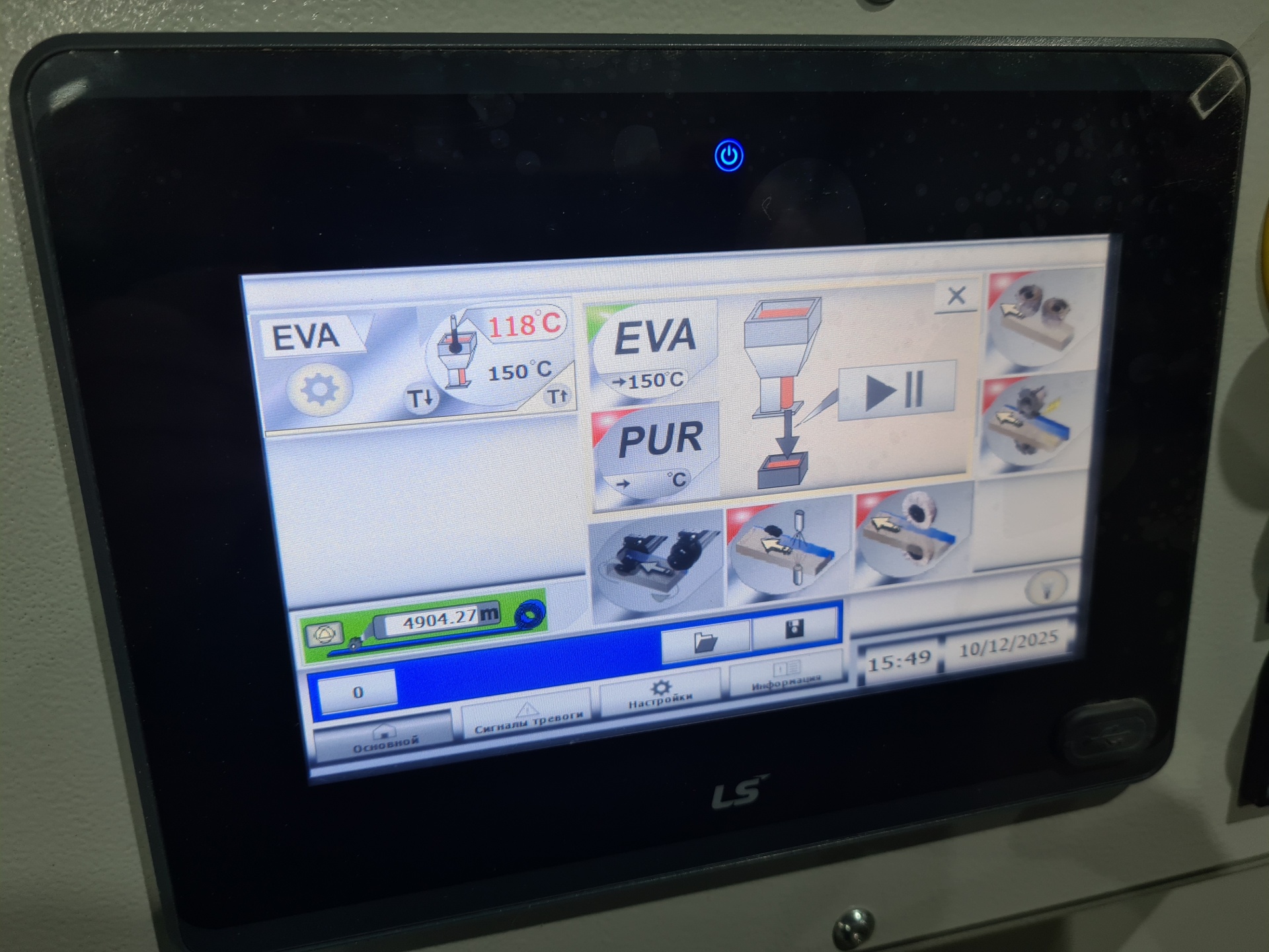

Экран дисплея TOUCH SCREEN 7" отображает настройки и рабочие параметры:
-температура клея
- счётчик длины кромки
- описание аварийных сигналов и устранения неисправностей на русском языке.
-переход с Eva на Pur, так же автоматическая очистка клеевой после работы.

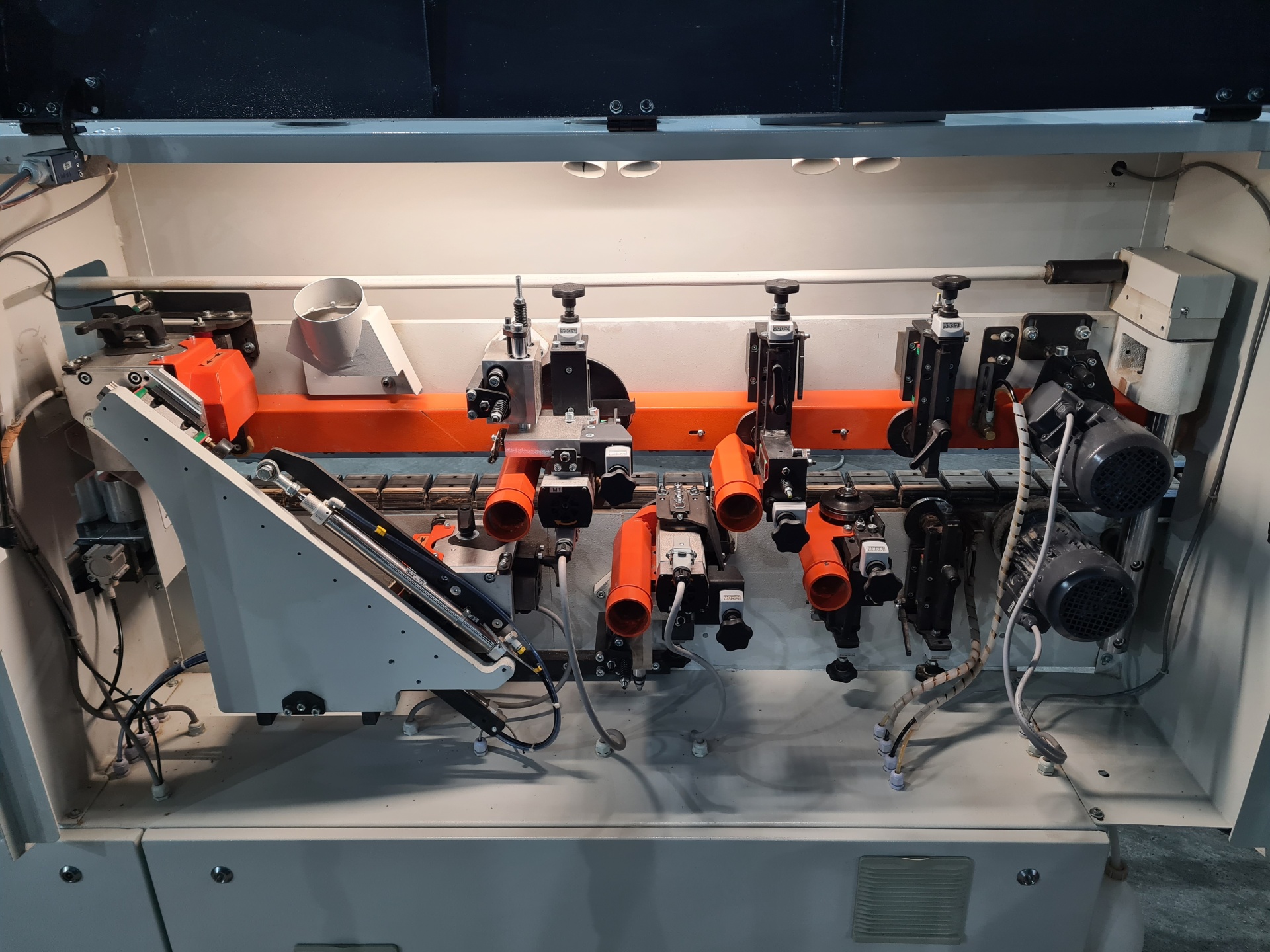

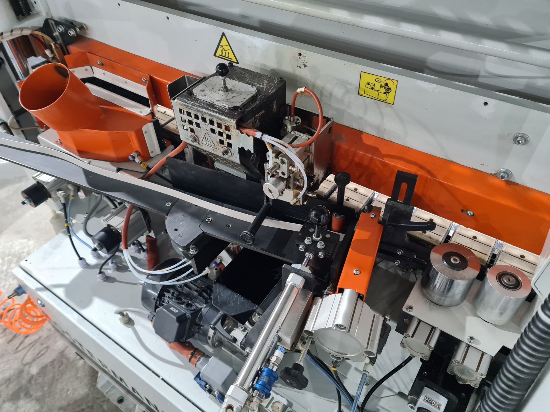

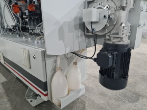

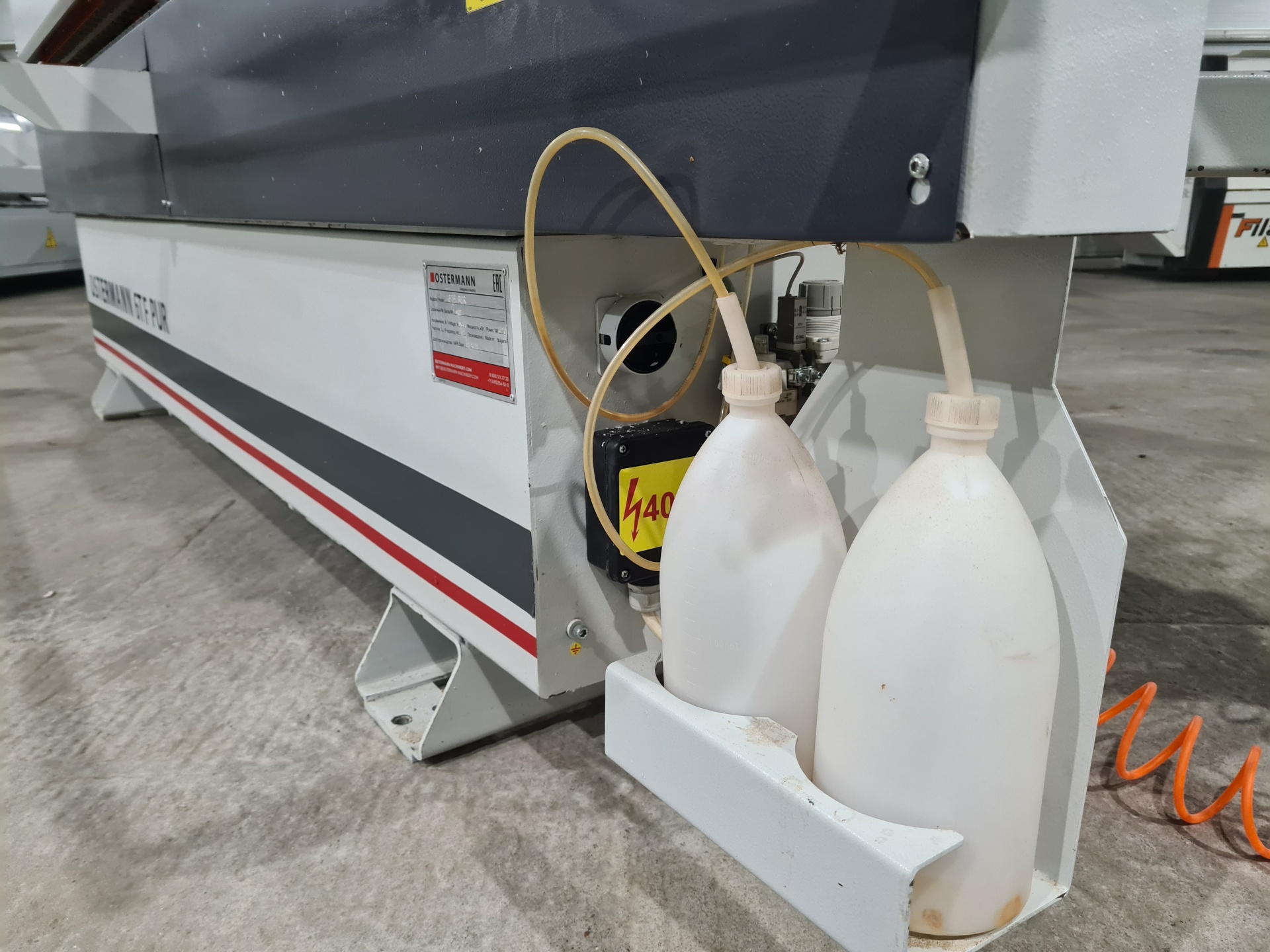

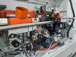

Разделяющая жидкость распыляется через форсунки перед узлом нанесения клея и исключает налипание клея на поверхность детали.
Инфракрасная лампа для подогрева торца детали
Клеевой узел быстросъемный объемом 0.7 литра. Для клея EVA/ PUR .
Время очистки бачка 10-15 мин позволяет производить очистку ванны от PUR клея или поменять один клей другим.

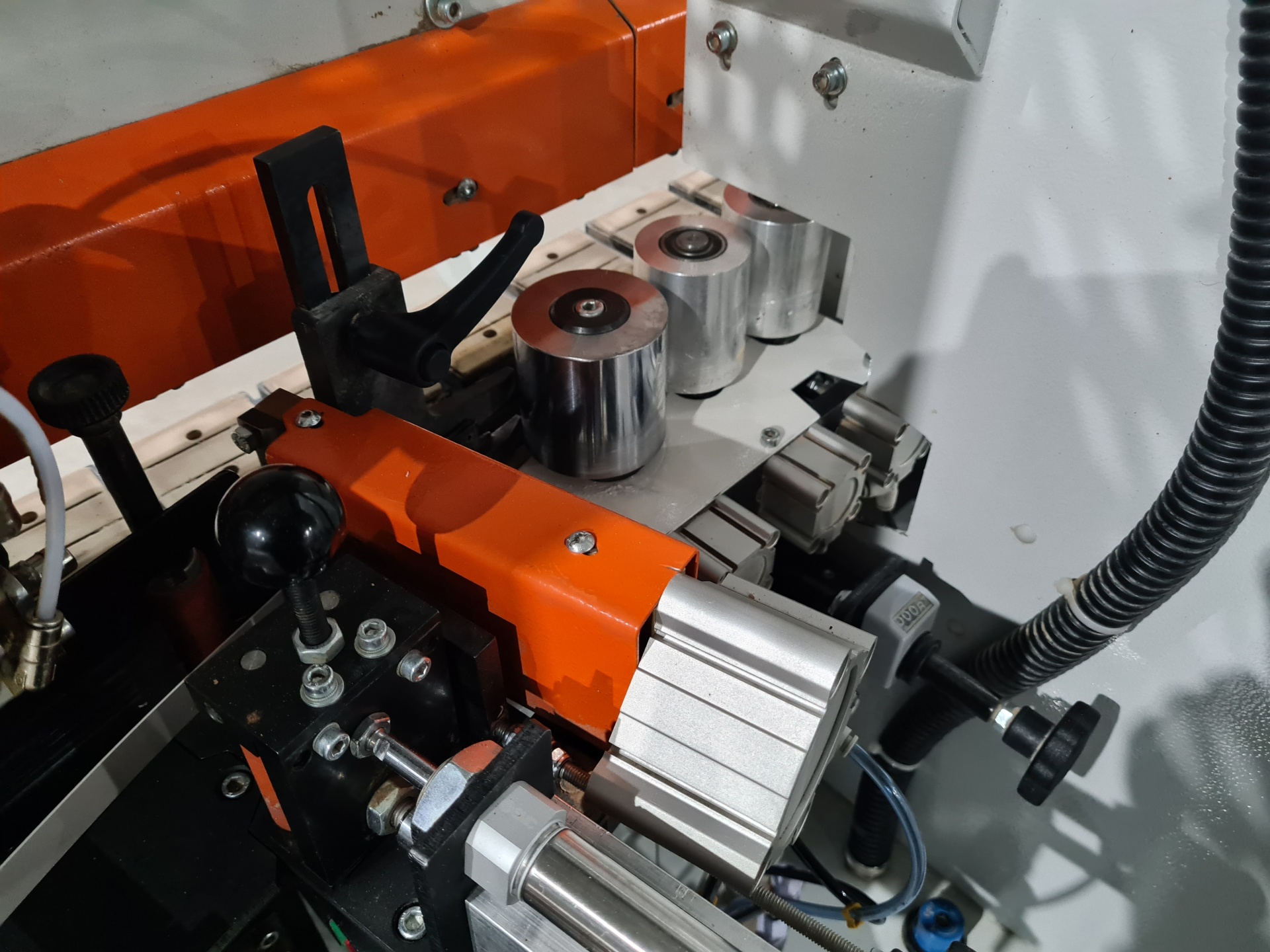

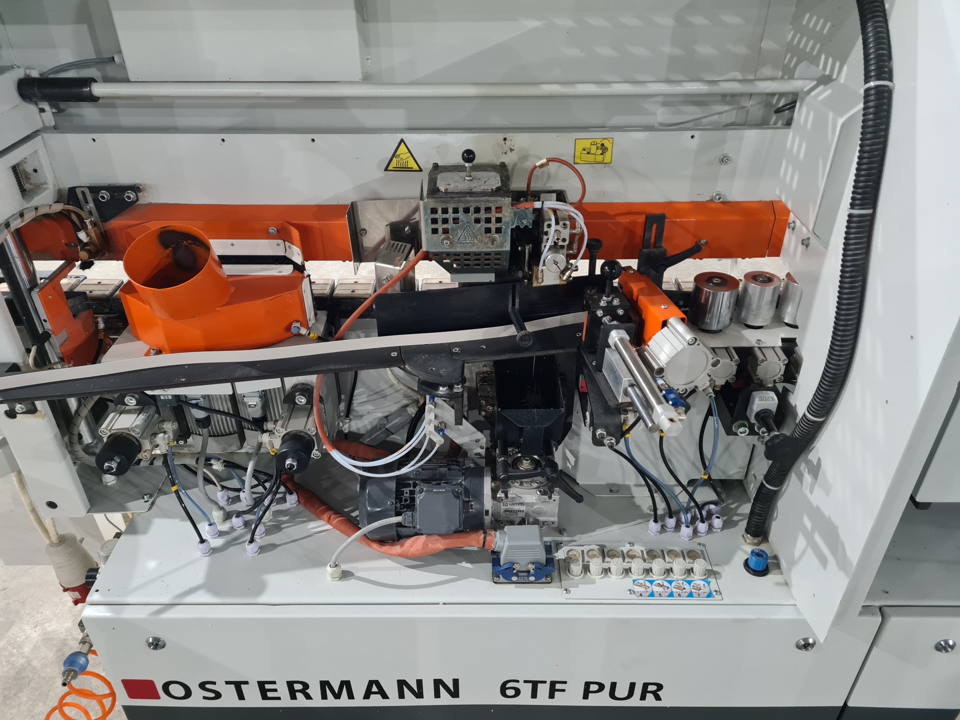

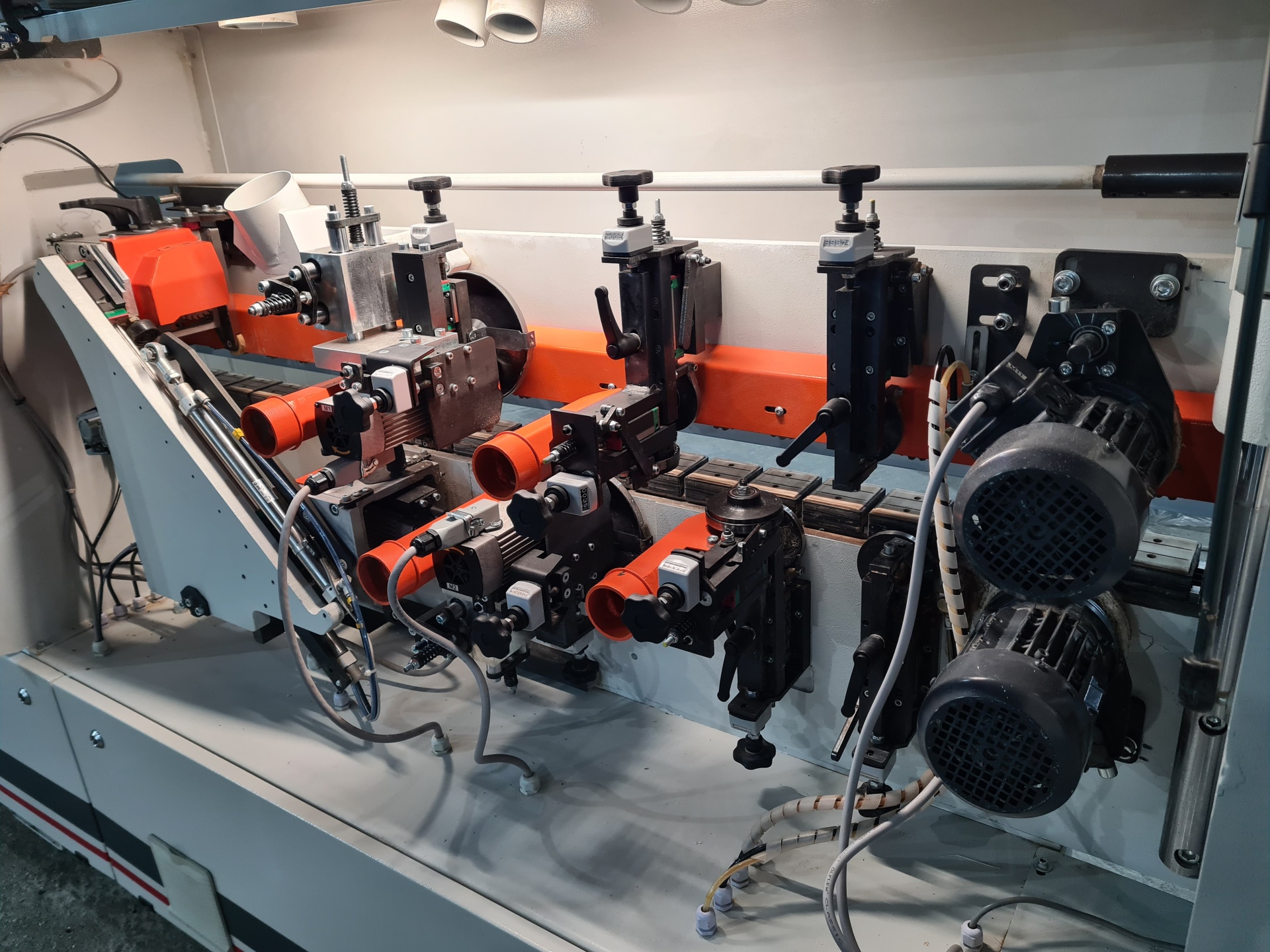

Пресс группа
Зона прижима из трех роликов. Первый ролик большого диаметра приводной, второй и третий - допрессовочные конусные свободного вращения
Торцовочный агрегат.
Узел фрезерования свесов.
Узел радиусной цикли.
Узел клеевой цикли.
Система распыления очищающей жидкости
Полировка.
Характеристики станка :
Скорость подачи 10 м/мин.
Мощность двигателя подачи 2.2 кВт.
Толщина кромочного материала 04.-3 мм.
Толщина детали 8-60 мм.
Минимальные габариты детали
100×100 мм.
Предварительный нагрев торца есть.
Клей PUR и EVA
Рекомендуется аспирация под станок 4000 куб/ но лучше 5000????
Длина станка 4100
Вес 1200 кг.
