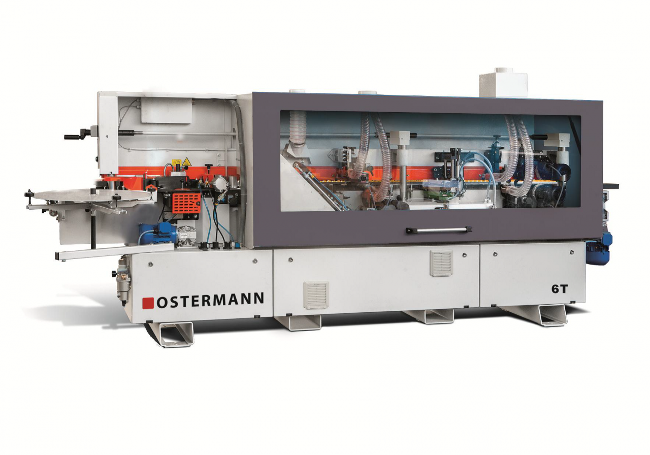

Кромкооблицовочный станок Ostermann 6TR
Предназначен для облицовывания прямолинейных кромок плитных материалов рулонными кромками АБС, ПВХ и полосовым кромочным материалом толщиной до 3 мм.

Отличительные особенности
  • Алмазные фрезы на узле предварительного фрезерования 12000 об / мин. D60 x d20 x h48;
  • Скорость подачи 10 м/мин;
  • Бачок для клея-расплава с электронным блоком контроля температуры;
  • Тефлоновый резервуар для клея под клеенаносящим роликом;
  • Автоматическое понижение температуры клея при останове работы;
  • Регулировка количества наносимого клея;
  • Гильотина для предварительной резки толстого кромочного материала из ПВХ или АBS, с макс сечением 3x45 мм;
  • Торцовочный узел для обрезки переднего и заднего свесов пилой;
  • Фрезерный узел для снятие свесов с вертикальной и горизонтальной настройкой, с двумя высокочастотными двигателями 12000 об / мин. Радиус фрезы 2 мм или 3 мм (опция);
  • Циклевка радиусная R=2 мм;
  • Свободное место под плоскую циклю;
  • Полировальный узел 2х0,18кВт 1400 об / мин;
  • Транспортная система с цепью. Несущие плиты шириной — 73 мм;
  • Прижимные ролики верхней балки изготовлены из резины диаметром 70 мм, устанавливаются на подшипниках;
  • Магазин подачи рулонного кромочного материала D600 мм;
  • Пульт управления на передней панели станка;
  • Поддерживающий суппорт для габаритных заготовок;
  • Регулятор сжатого воздуха, влагоотделитель, маслораспылитель.
