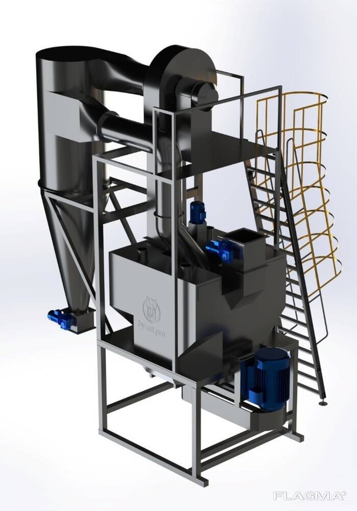

Установка КМА, кинетически-механической активации, сушилка компоста, сушилка помета
Обновлено 17.07.2026 1006778
Технология работает на кинетическом принципе. Частицы вещества разгоняются в потоке воздуха до скоростей около 700 км/час.
1. Потоки направляются так, чтобы постоянно происходили соударения частиц из разных потоков. Частицы соударяются друг с другом, уменьшаются в размерах, моментально отдают воду, которая сразу превращается в пар и отводится из рабочей камеры.
2. Частицы соударяются со стенками камеры специальной формы, снабжёнными специальными интерцепторами.
3. При этом нагревается воздух внутри рабочей камеры вплоть до 240 град. Цельсия (температуру можно регулировать).
4. Происходит уничтожение патогенов всех известных видов.
5. Раздробленные частицы и водяной туман переносятся в центрифугу и разделяются.
6. Воздушные шлюзы отделяют пыль от воздуха.
