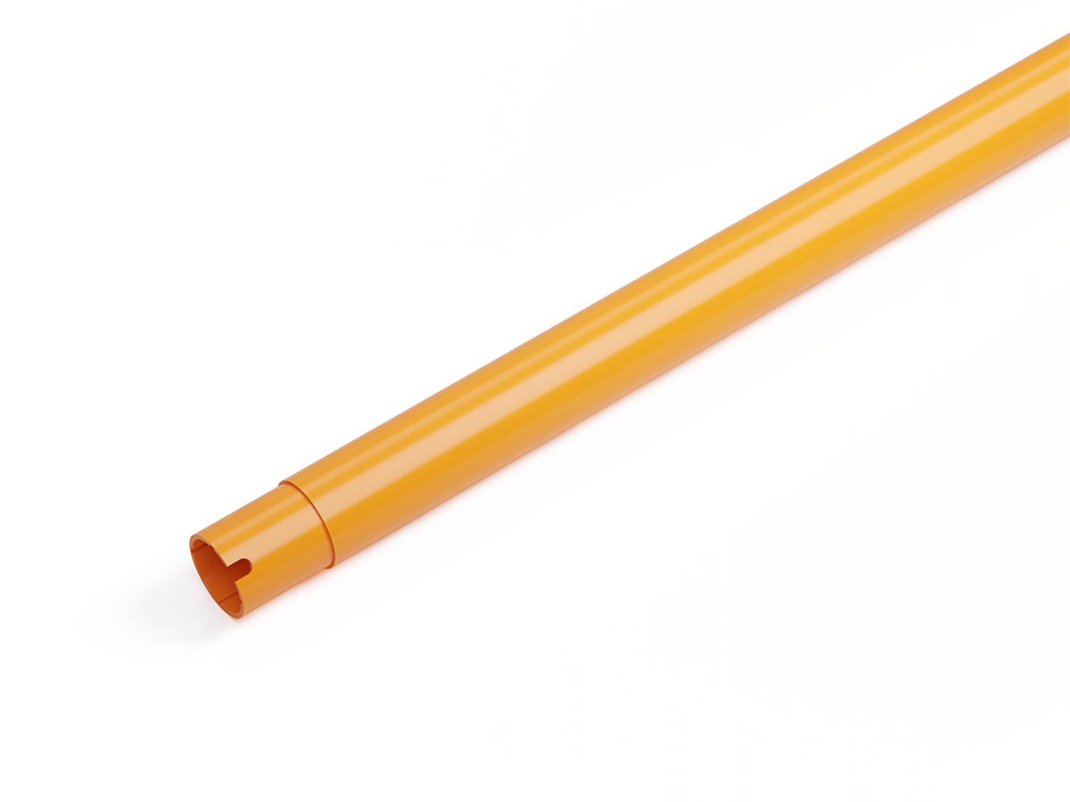

Обсадная инклинометрическая труба предназначена для устройства вертикальных и горизонтальных инклинометрических скважин при проведении измерений подвижек грунта. Обсадная труба имеет 4...
ООО «НТП «Горизонт-М»Обсадная инклинометрическая труба предназначена для устройства вертикальных и горизонтальных инклинометрических скважин при проведении измерений подвижек грунта. Обсадная труба имеет 4 направляющих паза для азимутального позиционирования скважинного инклинометра в инклинометрической скважине.
При возникновении подвижки грунтового массива обсадная труба деформируется вместе с грунтом, вызывая изменение угла наклона установленного в ней скважинного инклинометра, за счет этого производится регистрация смещения грунта.
Обсадная инклинометрическая труба выполнена из ударопрочного ABS-пластика, имеет диаметр 70 мм. Соединение обсадных труб производится с помощью соединительных муфт. Сборка инклинометрических труб в инклинометрической скважине осуществляется с помощью вытяжных заклепок или шурупов.
Технические характеристики
| Характеристика | Значение |
| Материал | ABS-пластик |
| Соединение секций | муфтовое |
| Диаметр трубы, мм | 70 |
| Наибольший проходной диаметр, мм | 80 |
| Длина секции, м | 3 |
| Масса секции, кг | 7 |
Информация для заказа
| IC-G-3000-70 | Обсадная инклинометрическая труба 3м. D70мм |
| IC-JG -70 | Соединительная муфта обсадной трубы. D70мм |
| IC-CG-70 | Наконечник обсадной инклинометрической трубы. D70мм |
