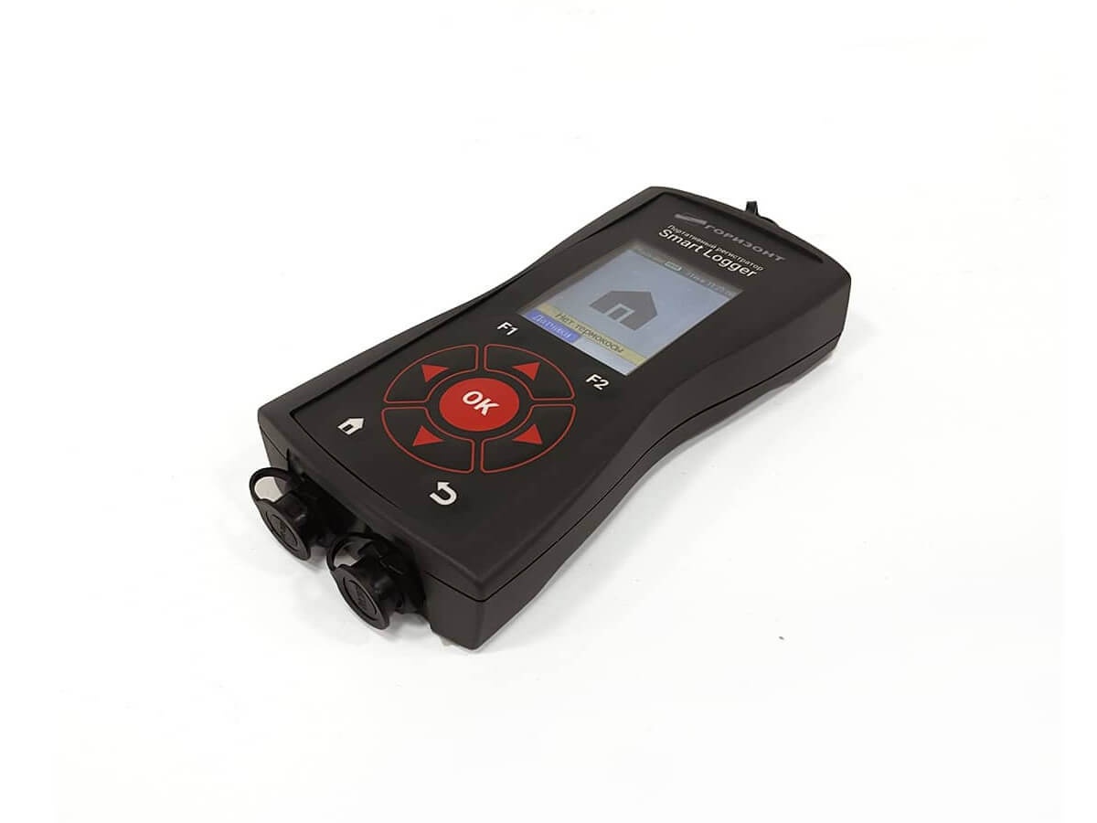

Портативный регистратор предназначен для ручного сбора показаний с различных датчиков и преобразователей производства НТП «Горизонт». Регистратор позволяет производить сбор и сохранение показаний с пьезометров, инклинометров, датчиков перемещения, цифровых термокос, тензоусилителей при установке, первичной настройке, ручном сборе показаний.
Назначение
Технические характеристики
| Параметр | Модификация | ||||
| IU-SL-1 | IU-SL-2 | IU-SL-3 | IU-SL-4 | IU-SL-5 | |
| Поддержка цифровых датчиков | |||||
| Датчики НТП Горизонт с цифровым выходом RS-485, UART, LoRaWAN | + | ||||
| Термокосы НТП Горизонт с цифровым выходом 1-Wire | + | ||||
| Скважинные инклинометры НТП Горизонт по интерфейсу bluetooth | + | ||||
| Датчики сторонних производителей с цифровым выходом RS-485 (modbus) | + | ||||
| Поддержка аналоговых датчиков | |||||
| С выходом "токовая петля" 4-20 мА | + | ||||
| С выходом по напряжению 0-5 В | + | ||||
| C выходом тензометрический мост | + | ||||
| Струнный датчик (канал измерения частоты колебания струны/измерение температуры NTC) | + | ||||
| Термопара | + | ||||
| Термопреобразователи Pt100, Pt1000 | + | ||||
| Внешние интерфейсы | USB | ||||
| Тип встроенной памяти | Flash | ||||
| Батареи | 4 шт. тип АА | ||||
| Степень защиты | IP65 | ||||
| Габаритные размеры, мм | 200x95x36 | ||||
| Масса, гр | 550 | ||||
