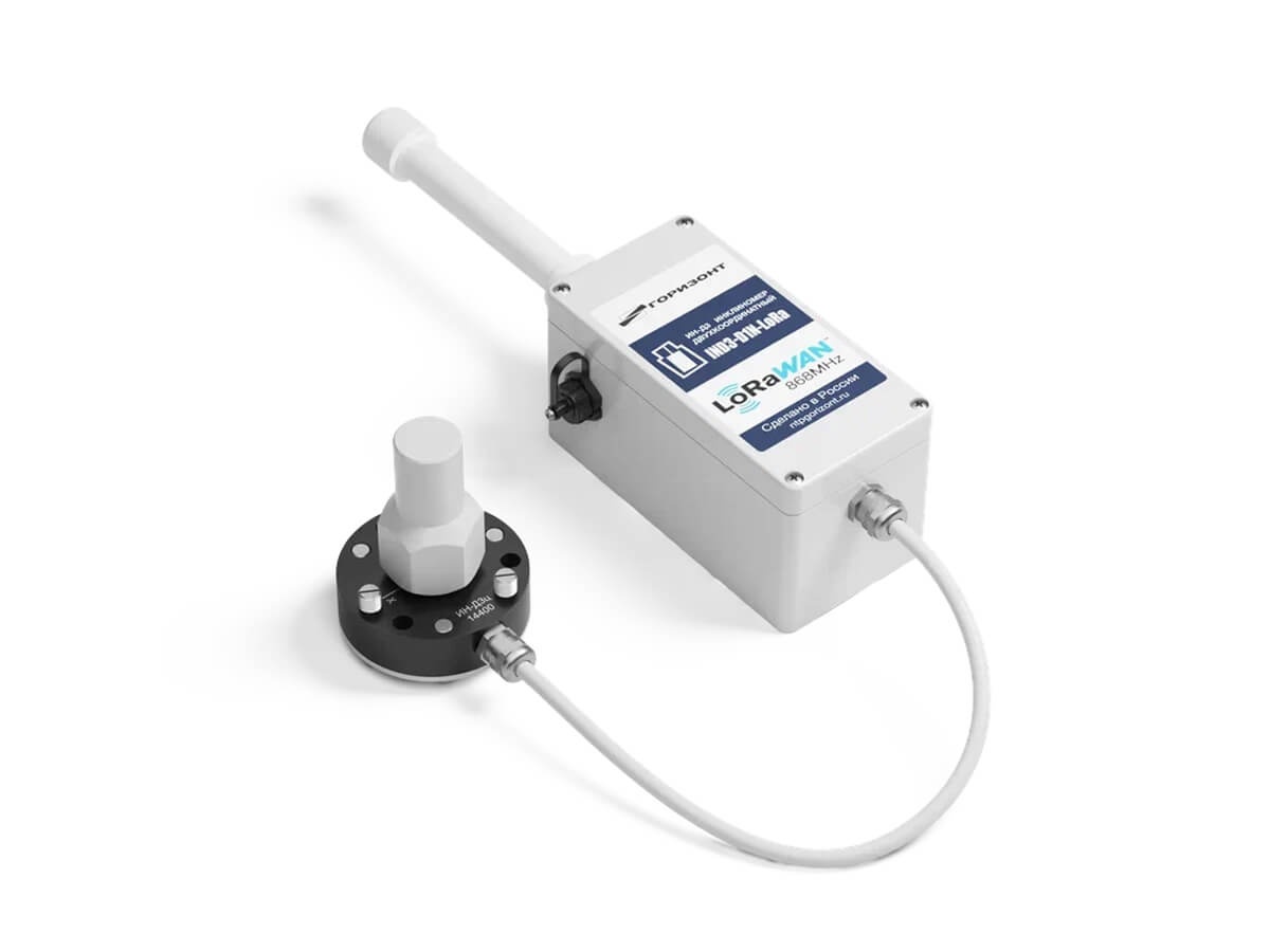

Беспроводной инклинометр ИН-Д3 LoRaWAN — беспроводной датчик измерения угла наклона строительных конструкциях в системах СМИК и в системах геотехнического мониторинга, не требующий подключение по проводам и работающий по беспроводному протоколу LoRaWAN. Питание датчиков осуществляется от собственных батарей.
Инклинометр ИН-Д3 LoRaWAN – беспроводной двухкоординатный измеритель угла наклона, применяемый в системах мониторинга строительных конструкций (СМИК) и системах геотехнического мониторинга.  Беспроводной инклинометр ИН-Д3 LoRaWAN разработан для задач, где организация проводных каналов связи и питания датчиков невозможна или нецелесообразна, например на стройплощадках или линейно-протяженных объектах. Применение беспроводных инклинометров, работающих по протоколу LoRaWAN, позволяется осуществить быстрое развертывание измерительной сети датчиков системы мониторинга с минимальными затратами на монтаж.
Отличительной особенностью инклинометра является высокая температурная и временная стабильность, по сравнению с датчиками МЭМС, что критически важно для систем долговременного мониторинга строительных конструкций
Протокол LoRaWAN оптимизирован для работы устройств, передающих небольшие пакеты и использующие для питания батареи. Применение техологии LoRaWAN позволило создать прецизионный инклинометр, работающий несколько лет без замены батарей и передающий измеренные значения углов наклона на большие расстояния. Собственных батарей беспроводного инклинометра ИН-Д3 LoRaWAN хватает для работы в течении нескольких лет в условиях крайнего севера.
Использование инклинометров ИН-Д3 с поддержкой LoRaWAN существенно сокращает затраты на проектирование и монтаж, т.к. подразумевает полный отказ от кабельных трасс.
