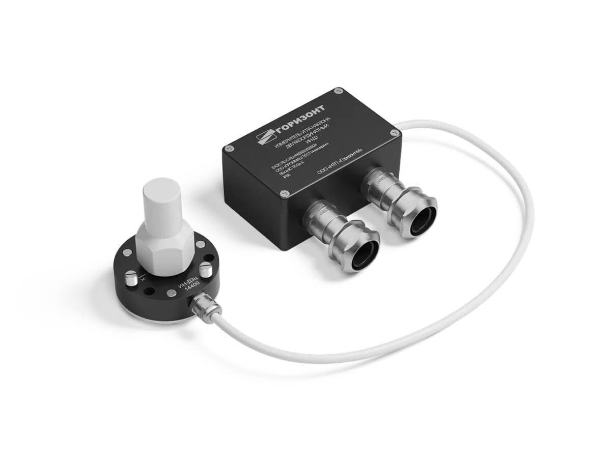

Инклинометр ИН-ДЗ Ex (взрывозащищенное исполнение) предназначен для измерения угла наклона в системах мониторинга объектов во взрывоопасных зонах. Применяется на объектах в нефтегазодобычи, нефтегазопроводах и объектах хранения и переработки нефти и газа.
Инклинометр ИН-ДЗ Ex предназначен для измерения угла наклона в системах мониторинга строительных конструкций и геотехнического мониторинга в взрывоопасных зонах. Применяется на объектах добычи, переработки, транспортировки и хранения нефте- и газопродуктов.
Отличительной особенностью инклинометра является высокая температурная и временная стабильность, по сравнению с датчиками МЭМС.
Датчик ИН-Д3 представляет собой пыле-влагозащищенную моноблочную конструкцию и включает в себя чувствительный элемент – высокоточный маятниковый первичный преобразователь угла наклона, электронный блок с цифровым выходом и корпус c регулировочными опорными винтами.
Инклинометры ИН-Д3 Ex применяются в системах мониторинга строительных конструкций на следующих объектах:
Инклинометр ИН-Д3 Ex соответствует следующим нормативным документам:
Взрывозащищенное исполнение инклинометра ИН-Д3 Ex реализует тип взрывозащиты – искробезопасная цепь «ia» по ГОСТ 31610.11-2014.

Контроль отклонения объекта от вертикали в системах мониторинга строительных конструкций и в системах стабилизации углового положения.

Основные технические характеристики инклинометра
| Модельный ряд | Диапазон измерений, угловых секунд |
| ИН-Д3 360 | ±360’’ |
| ИН-Д3 720 | ±720’’ |
| ИН-Д3 1440 | ±1440’’ |
| ИН-Д3 1800 | ±1800’’ |
| ИН-Д3 3600 | ±3600’’ |
| ИН-Д3 7200 | ±7200’’ |
| ИН-Д3 10800 | ±10800’’ |
| ИН-Д3 14400 | ±14400’’ |
| ИН-Д3 18000 | ±18000’’ |
| ИН-Д3 21600 | ±21600’’ |
| Пределы допускаемой основной относительной погрешности измерений угла, % от диапазона: | ± 0,5 |
| Фактическое значение основной погрешности: | |
| – для инклинометров ±360, % от диапазона измерений | 0,15 |
| – для инклинометров ±720 ˝±1440 ˝, ±1800 ˝±3600 ˝, ±7200 ˝,±10800,±14400,% от диапазона измерений | 0,1 |
| Предельное значение собственного дрейфа нуля, % от диапазона измерений | ±0,3 |
| Пределы допускаемой дополнительной погрешности, вызванной изменением температуры на 1ºС, % от диапазона измерений | ±0,005 |
| Рабочий температурный диапазон, С° | от – 50 до + 60 |
| Угол между радиальными измерительными осями преобразователя, º | 90 ±1 |
| Пылевлагозащищённость, степень защиты | IP 65 |
| Средний срок службы, лет | 15 |
| Количество инклинометров на линии | до 20 |
| Общая длина кабельной линии, м | до 800 |
| Напряжение питания: | |
| – инклинометров с цифровым выходом, В | от 9 до 28 |
| Потребляемый ток при напряжении 24В, не более, мА: | 5 (в режиме приема)11 (в режиме передачи) |
| Габаритные размеры инклинометра (Ø х высота), мм | 80х125 |
| Габаритные размеры электронного блока (без учета гермовводов) | 122х78х57 |
| Масса инклинометров, кг | 0,95 |
Параметры применения во взрывоопасных средах
| Условия применения в взрывоопасных средах по формуле по ГОСТ31610.0-2014 | POEXiaIMaХ / 0ExiaIICT6GA |
| Максимальный входной ток, А | 0,3 |
| Максимальная входная мощность, Вт | 2 |
| Максимальное входное напряжение, В | 24 |
| Входная индуктивность измерителя, Гн | н.н. |
| Входная емкость измерителя, мФ | 0,1 |
