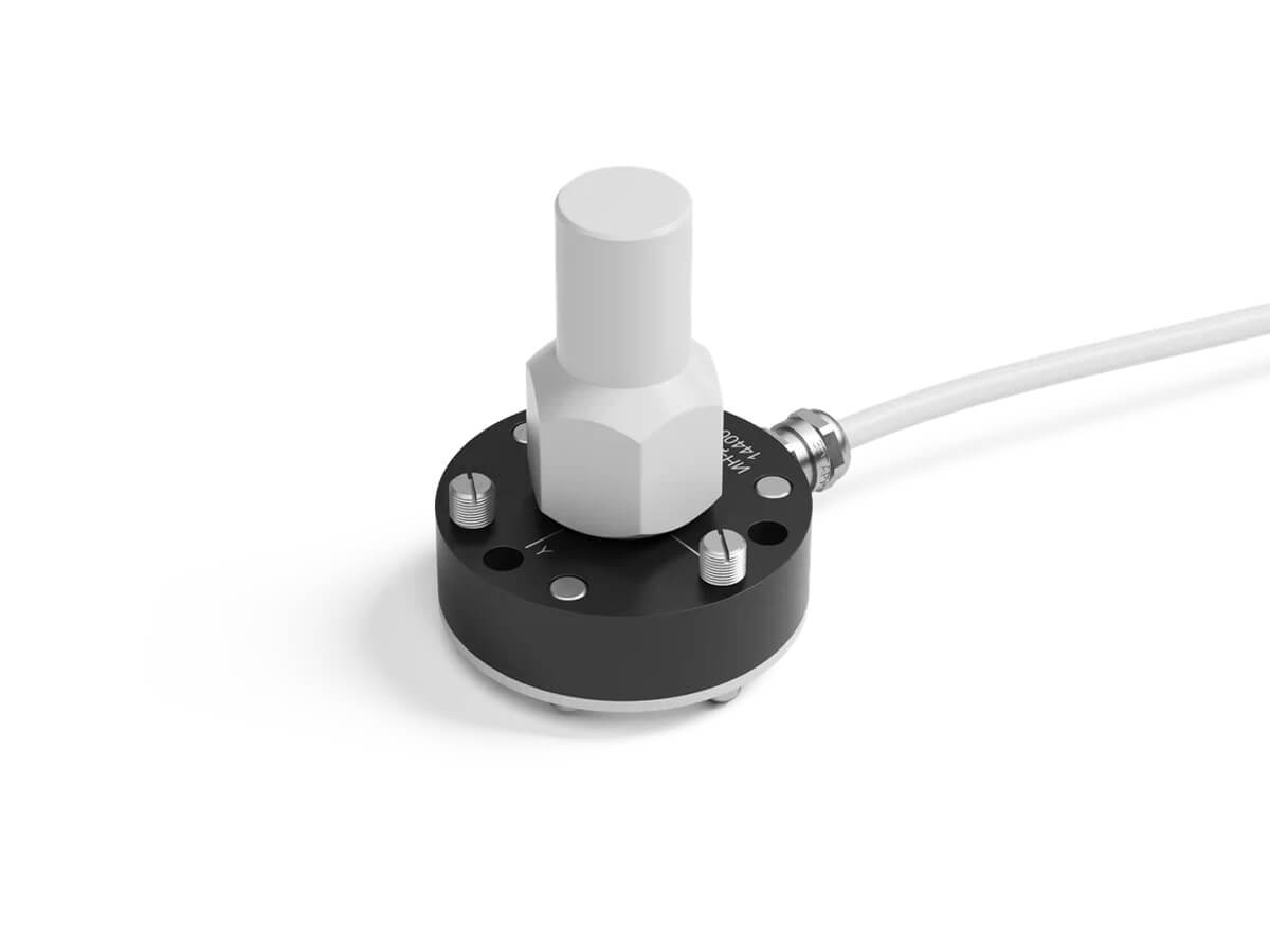

Прецизионный инклинометр ИН-ДЗ предназначен для измерений малых углов наклона и наклонных перемещений объекта по двум координатам.
Инклинометры ИН-Д3 применяются в системах мониторинга строительных конструкций, системах геотехнического мониторинга, исследованиях изгибных деформаций элементов строительных конструкций, в системах контроля углового положения объектов.
Отличительной особенностью инклинометра является высокая температурная и временная стабильность, по сравнению с датчиками МЭМС.
Датчик ИН-Д3 представляет собой пыле-влагозащищенную моноблочную конструкцию и включает в себя чувствительный элемент — высокоточный маятниковый первичный преобразователь угла наклона, электронный блок с цифровым выходом и корпус c регулировочными опорными винтами.
