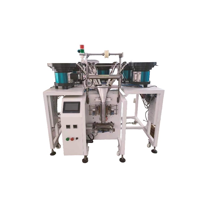

Счетно-фасовочная машина для упаковки метизов TY-320-7P
Обновлено 22.01.2026 1009110
  • Модель: TY-320-7P
  • Производительность: 1 - 60 уп/мин
  • Тип пакета: Пакет-подушка
  • Количество загрузочных чаш: 7 шт
  • Диаметр загрузочных чаш: 390 мм – 4 шт, 430 мм – 2 шт, 500 мм – 1 шт
  • Длина пакета: 80 - 170 мм
  • Ширина пакета: 60 - 150 мм (под заказ один размер пакета в этом диапазоне)
  • Узор на швах запайки: Прямые линии
  • Ширина шва запайки: 8 - 10 мм
  • Форма окантовки шва: Зубчатая окантовка
  • Максимальная ширина плёнки: 320 мм
  • Толщина плёнки: 30 - 130 мкм (рекомендуется 60 - 80 мкм)
  • Максимальный диаметр рулона пленки: 350 мм
  • Внутренний диаметр втулки рулона с пленкой: 75 – 76 мм
  • Максимальный вес рулона с плёнкой: 25 кг (при диаметре 350 мм)
  • Материал плёнки: OPP / CPP / NILO / композитные плёнки и т.д.
  • Давление воздуха: 0,4 - 0,6 МПа
  • Тип двигателя: Шаговый двигатель (вытягивание плёнки двумя колесиками)
  • Метод подсчета: Оптико-волоконный датчик
  • Мощность: 3 кВт
  • Питание: 220 В, 50 - 60 Гц
  • Габаритные размеры: 1 740 х 1 676 х 1 404 мм
  • Вес: 650 кг
