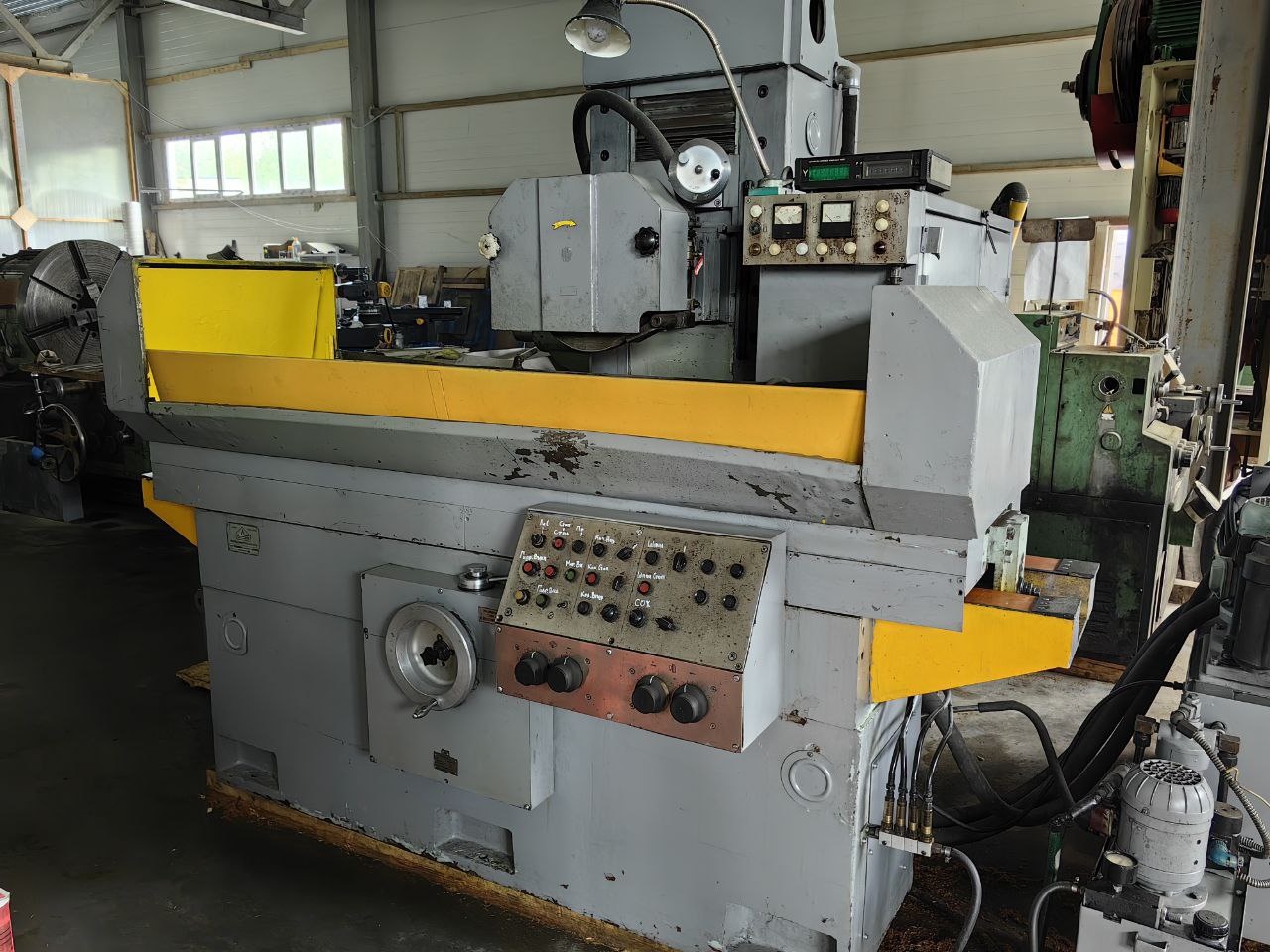

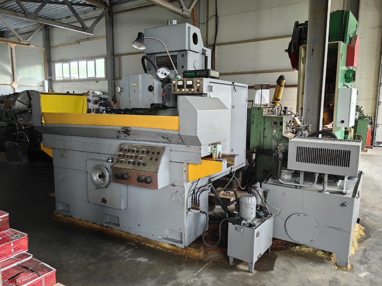

Продаю плоскошлифовальный станок по металлу 3Л722В
Артикул: 7188
 Адрес местонахождения оборудования: г. Н. Новгород
Описание: предназначен для шлифования торцом и периферией круга плоских поверхностей различных деталей и заготовок, применяемых в машиностроении.
 Состояние: б/у, рабочее, ремонт не требуется
 Сейчас в работе: нет
 Форма оплаты: форма оплаты - безналичный расчёт без НДС
Технические характеристики:
Страна: Россия

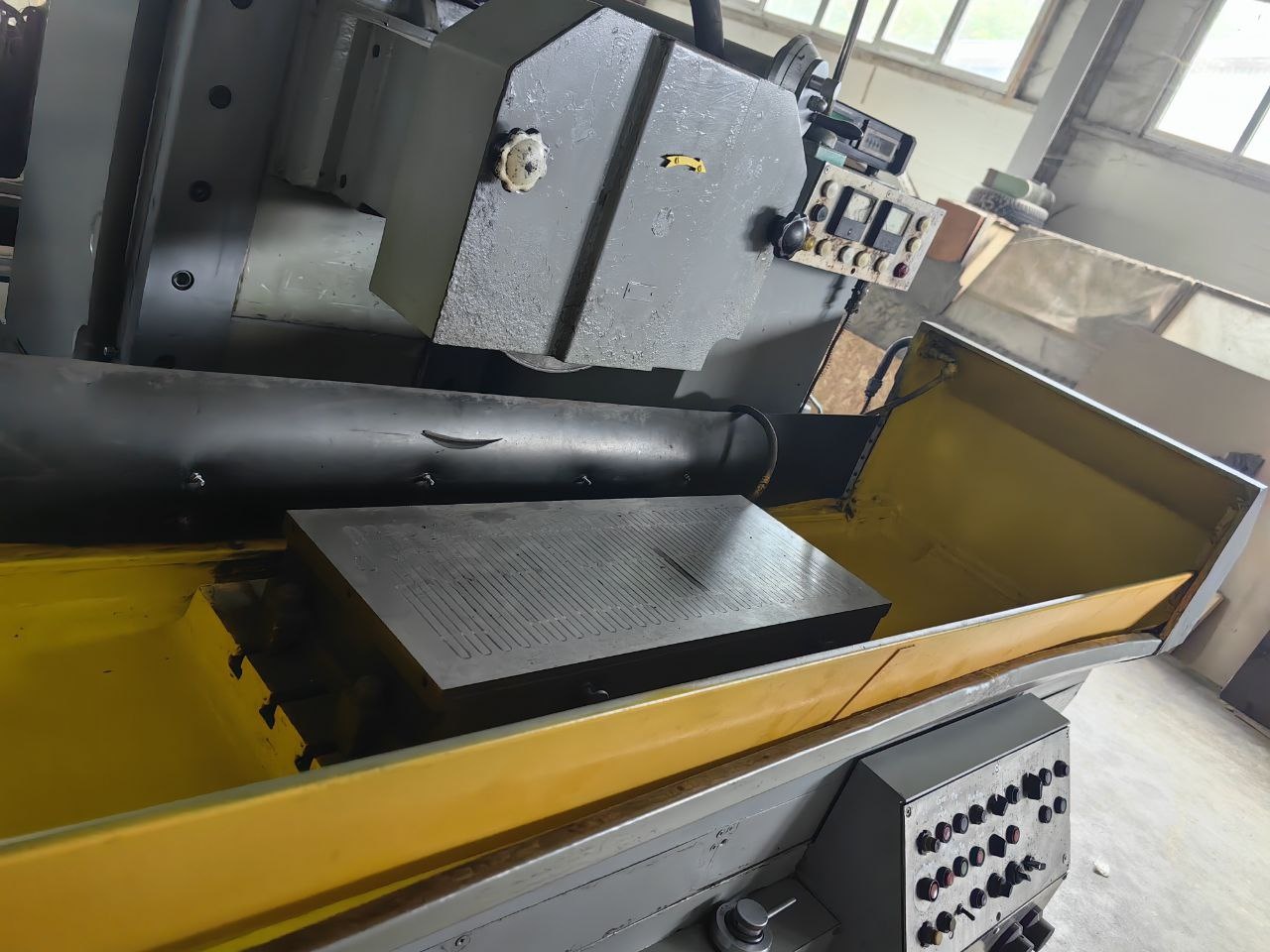

Наибольшие размеры заготовки, устанавливаемой:
- на столе (ДхШхВ), мм 800х400х400
- на электромагнитной плите 800х400х280
Наибольшая масса заготовки, устанавливаемой на столе, кг 500
Технические параметры станка шлифовального:
Размеры рабочей поверхности стола (ДхШхВ), мм 800х400
Частота вращения шпинделя и шлифовального круга, об/мин 1460
Пределы поперечной подачи стойки на ход стола, мм (допуск на предельные значения поперечной стойки на ход стола +_ 10%) 1-60
Поперечное перемещение стойки, мм 430
Вертикальное перемещение шлифовальной бабки, мм 415
Величина автоматической вертикальной подачи шлифовальной бабки, мм 1; 2; 4; 8; 12; 16; 24; 48
Ручная вертикальная подача шлифовальной бабки:
- на одно деление лимба, мм 0,002
- на один оборот лимба, мм 0,2
Продольное перемещение стола, мм 510
Пределы скоростей перемещения стола, мм 2-35
Скорость поперечного перемещения стойки:
- при ускоренном перемещении, м/мин 1,2
- в режиме правки, м/мин 0,150
Ускоренное вертикальное перемещение шлифовальной бабки, мм/мин 200
Мощность привода главного движения шлифовальной бабки, кВт 11 (7,5 специальное исполнение станка по техническому заданию Заказчика)
Суммарная мощность установленных на станке электродвигателей, кВт 20 (15 специальное исполнение станка по техническому заданию Заказчика)
Параметры инструмента станка:
Шлифовальный круг ПП по ГОСТ Р 52781-2007 (ДхВхД) 450х100х203
Габариты и масса шлифовального станка мод. 3Л722В-70
Габаритные размеры с приставным оборудованием (ДхШхВ), мм 3460х2630х2665
Масса шлифовального станка с приставным оборудованием, кг 6550
Точностные параметры образца изделия:
Точность обработки:
- плоскостность, мкм 5 (3)
- параллельность, мкм 6 (4)
- шероховатость поверхности, обработанной переферией круга, мкм 0,32 (0,16)
 Погрузка: да
 Показ в работе: да
 Документация: да
