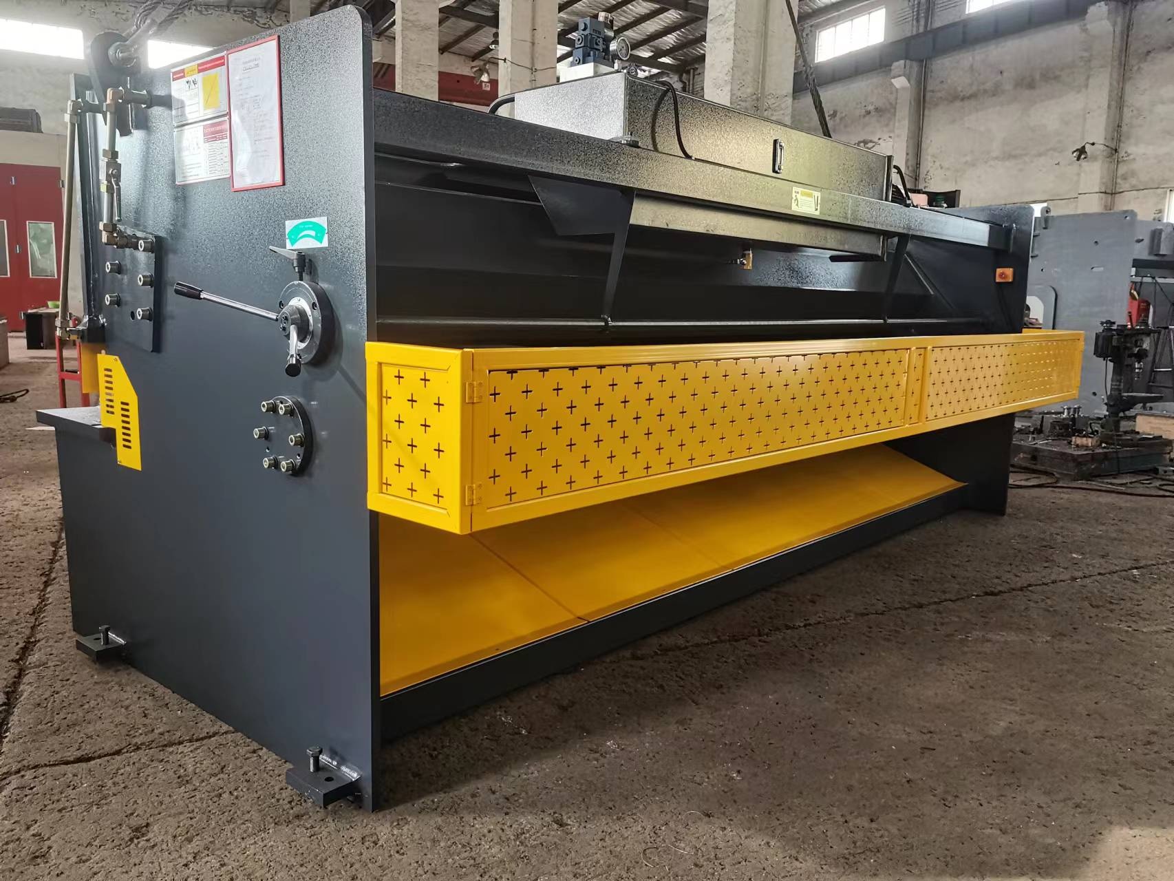

Гидравлические гильотинные ножницы RBQLTY QC11Y-10X2500 — надежный промышленный станок для резки листового металла толщиной до 10 мм и рабочей длиной 2500 мм.
Гильотинные ножницы широко применяются на металлообрабатывающих предприятиях, в машиностроении, автомобилестроении, котельном производстве, при изготовлении металлоконструкций, станков, транспортных средств, сосудов высокого давления, а также в металлургической и горнодобывающей промышленности.
Конструкция и надежность
  • Жесткая сварная рама и рамка ножа — высокая точность и стабильное качество реза
  • Устойчивость к кручению и вибрациям
  • Корпус из высокопрочной стали Q235A
  • Полная механическая обработка всей конструкции
  • Виброобработка (VSR) для снятия внутренних напряжений
  • Толщина стенок по стандарту ISO
  • 4-слойное защитное покрытие (грунт + антикор + 2 слоя краски)
Гидравлическая система
  • Модульная гидравлическая система на логических блоках
  • Компактная конструкция, простое обслуживание
  • Насос и гидроблоки размещены в масляном баке — минимальные утечки
  • Усилие прижима пропорционально усилию реза — чистая кромка
  • Рабочее давление — 31,5 МПа
Точность и удобство работы
  • Регулировка зазора между ножами с индикацией
  • Бесступенчатая регулировка хода ножа
  • Нож начинает движение только после полного прижима листа
  • Задний упор с ручной регулировкой, микрометрической рукояткой и счетчиком
  • Ход заднего упора (ось X): 10–800 мм
  • Световая завеса безопасности
Стандартная комплектация
  • Система управления E21S с регулировкой угла реза
  • Ножи из инструментальной стали 9CrSi
  • Гидравлический насос Sunny (США)
  • Гидросистема Rexroth (Германия)
  • Главный двигатель Siemens (Германия)
  • Электрокомпоненты Schneider (Франция)
  • Частотный преобразователь
  • ШВП и линейные направляющие HIWIN (Тайвань)
  • Уплотнения NOK (Япония)
  • Фитинги JS (Германия)
Дополнительные опции
  • Контроллер DAC360 (поддержка русского языка)
  • Дополнительный мотор регулировки зазора и угла реза
  • Воздушное охлаждение
  • Контроллер E200PS
  • Пневматическая задняя опора
  • Передняя опора с направляющей
Технические характеристики
  • Толщина металла: до 10 мм
  • Рабочая длина: 2500 мм
  • Длина лезвия: 2600 мм
  • Скорость резки: 6–12 резов/мин
  • Угол наклона ножей: 0,5–2,0°
  • Мощность двигателя: 11 кВт
  • Привод: гидравлический
  • Масса станка: 6300 кг
