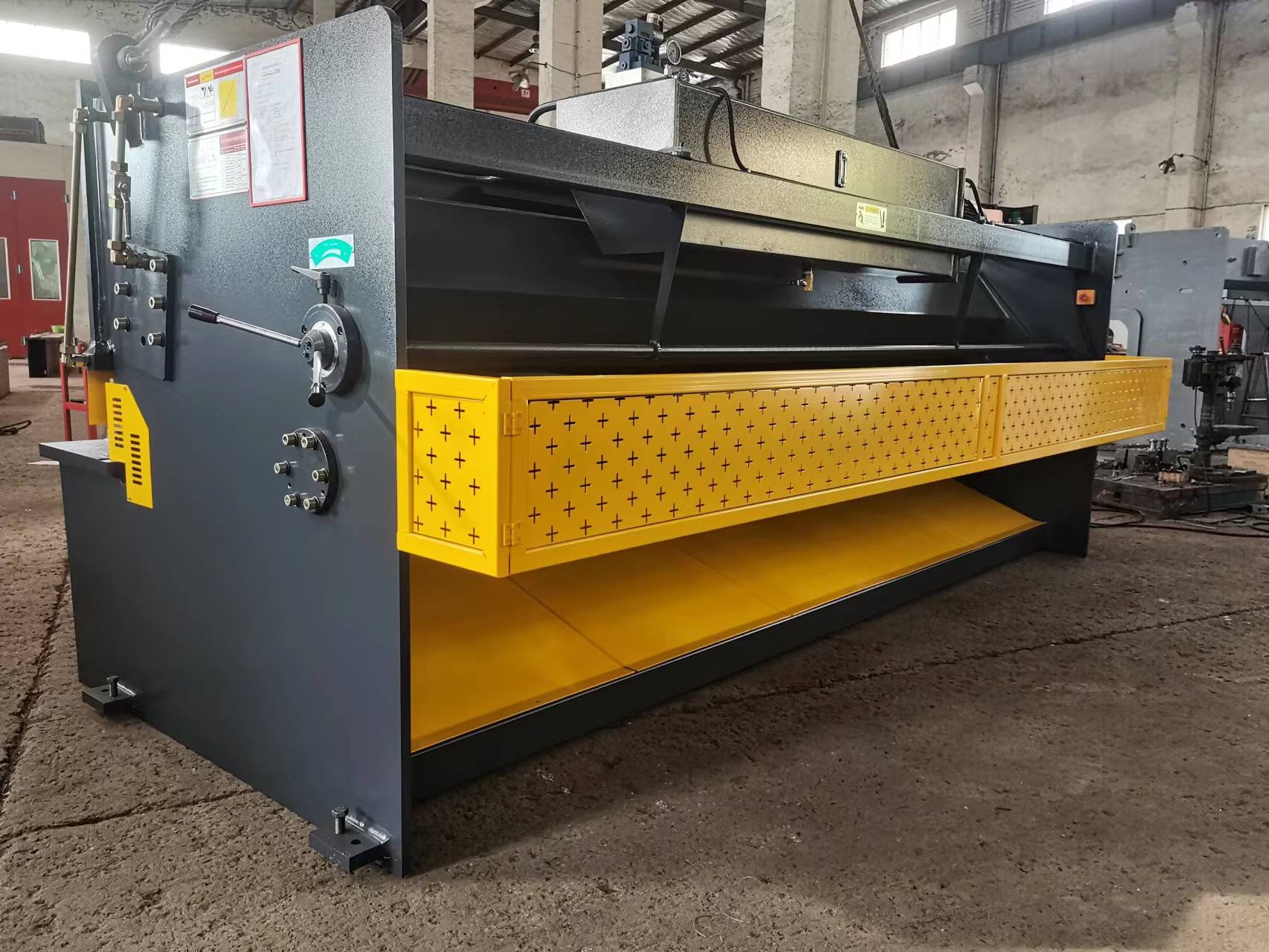

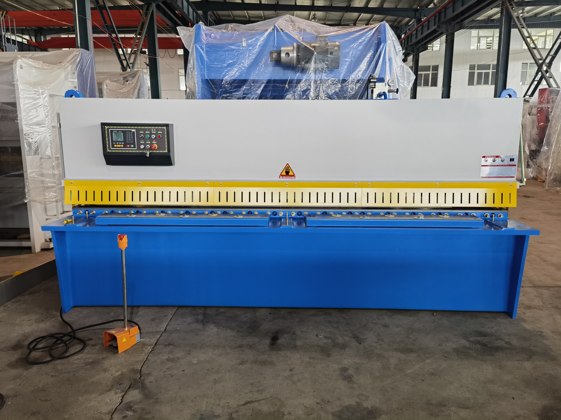

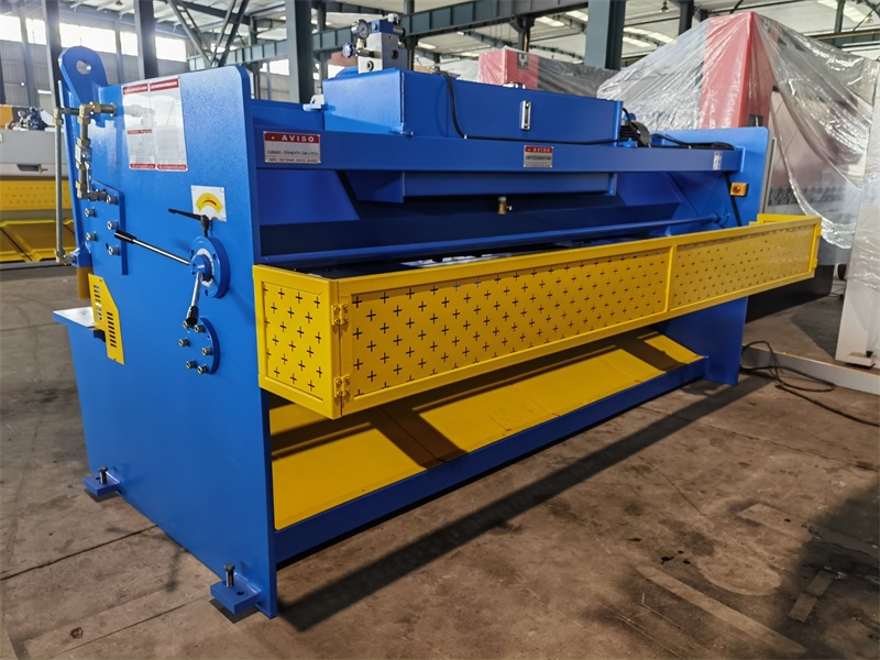

Гидравлические гильотинные ножницы RBQLTY QC11Y-8X4000 — промышленный станок для точной резки листового металла толщиной до 8 мм при рабочей длине 4000 мм.
Данная модель широко применяется на металлообрабатывающих предприятиях, судостроительных верфях, в котельном производстве, машиностроении, автомобилестроении, при изготовлении металлоконструкций, станков, транспортных средств, сосудов высокого давления, а также в металлургической и горнодобывающей промышленности.
Надежная конструкция
  • Сварная несущая рама и рамка ножа — высокая жесткость и стабильный рез
  • Устойчивость к кручению и вибрациям
  • Корпус из высокопрочной стали Q235A
  • Полная механическая обработка всей конструкции
  • Виброобработка VSR для снятия остаточных напряжений
  • Толщина стенок по стандарту ISO
  • 4-слойное защитное покрытие (грунт + антикор + 2 слоя краски)
Гидравлическая система
  • Модульная гидросистема на логических блоках
  • Компактная и надежная конструкция
  • Насос и гидроблоки размещены в масляном баке — минимальные утечки
  • Усилие прижима увеличивается пропорционально усилию реза
  • Рабочее давление — 31,5 МПа
Точность и удобство эксплуатации
  • Механизм регулировки зазора между ножами с индикацией
  • Бесступенчатая регулировка хода ножа
  • Последовательное действие прижимной балки и ножа
  • Мгновенный возврат ножа при отпускании педали
  • Задний упор с ручной регулировкой, микрометрической рукояткой и счетчиком
  • Ход заднего упора (ось X): 10–800 мм
  • Световая завеса безопасности
Стандартная комплектация
  • Система управления E21S с регулировкой угла реза
  • Комплект ножей из стали 9CrSi
  • Гидравлический насос Sunny (США)
  • Гидравлическая система Rexroth (Германия)
  • Главный двигатель Siemens (Германия)
  • Электрокомпоненты Schneider (Франция)
  • Частотный преобразователь
  • ШВП и линейные направляющие HIWIN (Тайвань)
  • Уплотнительные кольца NOK (Япония)
  • Фитинги JS (Германия)
Дополнительные опции
  • Контроллер DAC360 с поддержкой русского языка
  • Дополнительный мотор регулировки зазора и угла реза
  • Воздушное охлаждение
  • Контроллер E200PS
  • Пневматическая задняя опора
  • Передняя опора с направляющей
Технические характеристики
  • Толщина металла: до 8 мм
  • Рабочая длина: 4000 мм
  • Длина лезвия: 4100 мм
  • Скорость резки: 6–12 резов/мин
  • Угол наклона ножей: 0,5–2,0°
  • Привод: гидравлический
  • Мощность двигателя: 11 кВт
  • Масса станка: 8800 кг
Ограничения
❌ Не предназначены для резки прутков и профилей
❌ Запрещена резка листов со сварными швами и дефектами
❌ Нельзя резать листы в стопке
❌ Запрещено превышать допустимую нагрузку
