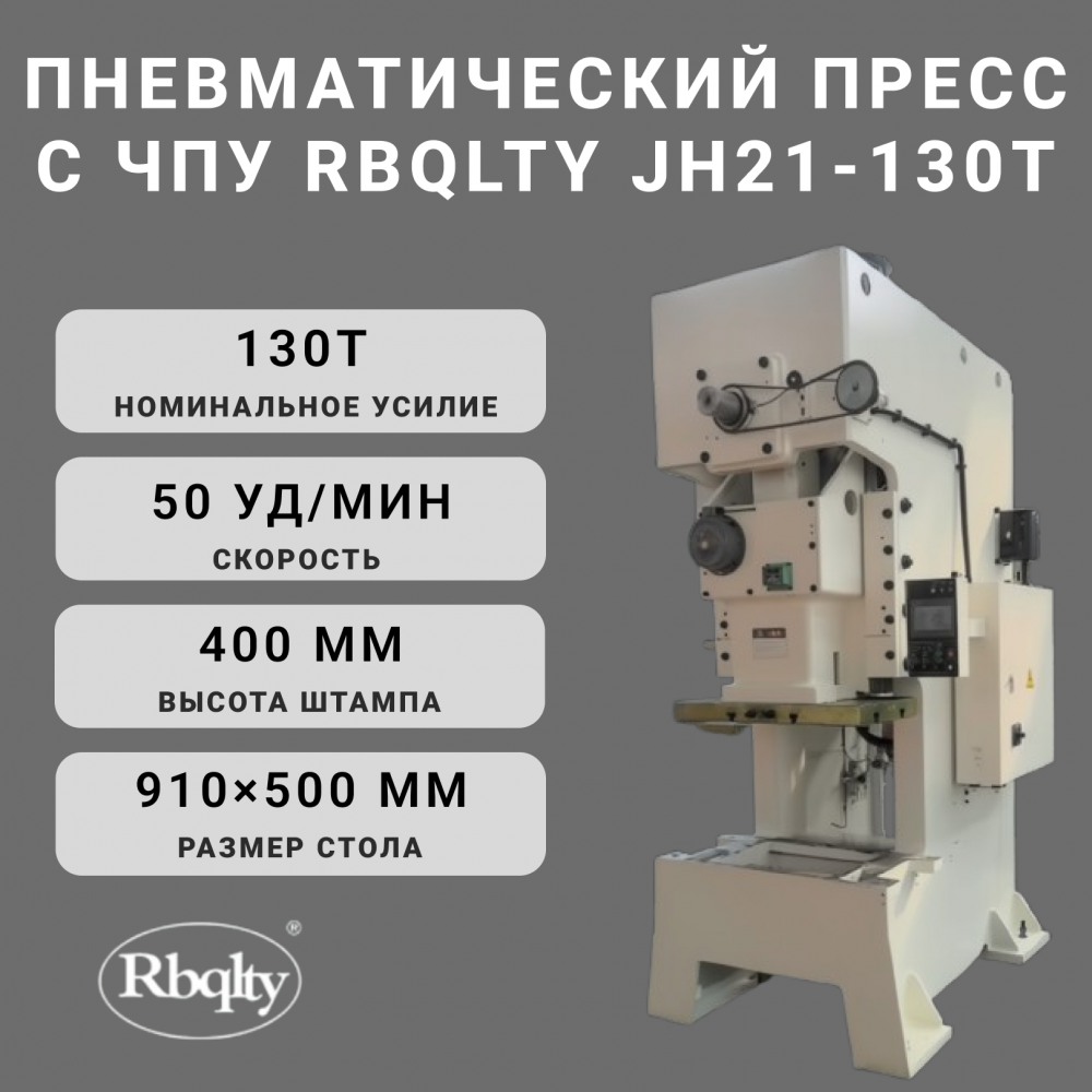

Пневматический пресс с ЧПУ RBQLTY JH21-130T
Обновлено 04.02.2026 1010459
Пневматический пресс с ЧПУ RBQLTY JH21‑130T — однокривошипный механический пресс открытого типа (С‑образной конструкции) для широкого спектра операций холодной штамповки. Оборудование сочетает передовые японские технологии (Aida), компьютерное моделирование и надёжную автоматизацию.

  • Габариты (Д × Ш × В): 1300 × 1900 × 3250 мм.
  • Масса: 9100 кг.
  • Усилие: 130 т.
  • Мощность главного двигателя: 11 кВт.
  • Точность: класс GB/JIS 1.
  • Длина гиба: 2100 мм.
  • Номинальный ход давления: 6 мм.
  • Количество ударов: 50 раз/мин.
  • Длина хода скольжения: 180 мм.
  • Макс. высота штампа: 400 мм.
  • Регулировка слайда: 80 мм.
  • Область слайда: 910 × 500 × 80 мм.
  • Поддерживающая зона: 1200 × 600 × 110 мм.
  • Отверстие хвостовика: Ф50 мм.
  • Ёмкость амортизатора плашки: 63 кН.
  • Ход амортизатора плашки: 80 мм.
  • Эффективная площадь амортизатора плашки: 500 × 350 мм².
